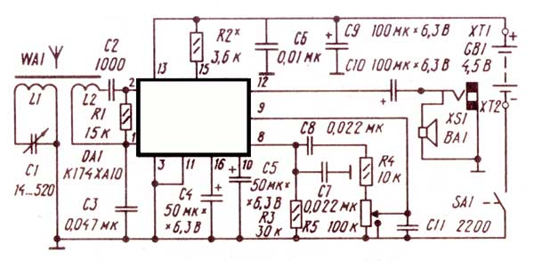

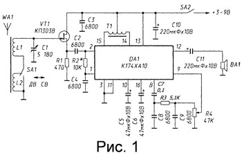

Приигянулась схема приемника прямого услиения на диапазон средних волн на ИМС К174ХА10. (данная микросхема полный супергетеродинный АМ, ЧМ тракт , но в данном приемнике ее УПЧ используется как УРЧ, детектор и УНЧ включены по типовой схеме) Авторство схемы принадлежит Янчук И. Радиоприемник на микросхеме К174ХА10 Радио. – 1991.- №12. – стр. 72-73. схема вот:
Есть еще подобный вариант использования данной имс:
Нечаев И.А. Радиоприёмник на многофункциональной микросхеме Радио.- 1994 №7 - с18
Вопросы
1 какой вариант приемника будет лучше работать и какой легче запустить.
2 какова перспектива использования микросхемы К174ХА10 или ее аналогов для построения приемников прямого усиления на средние/длинные волны.
3 Насколько оправдана идея воообще не строить приемник прямого усиления на этой имс и сразу сделать на ней же супергетеродин "как надо"
4 У кого есть опыт сборки приемников на св/дв/кв диапазон по схеме ппу и/или супергетеродина на этой имс и/или ее аналогах опишите процесс наладки и что вообще получается.
PS на практике с этой схемой не сталкивался (паял приемники средних волн на П416 и КТ315) и поэтому остерегаюсь возможных глюков.

PICmaker писал(а):... К174ХА10. (данная микросхема полный супергетеродинный АМ, ЧМ тракт...
Ну, ЧМ не полный тракт, нужен УКВ блок.
Я на ней делала только УКВ приёмники и использовала УНЧ в других устройствах. В УКВ она показала себя капризной, очень чувствительной к разводке, возбуждалась или не показывала нужных параметров. Это была одной из первых микросхем, где всё в одной, может поэтому не всё в ней хорошо было. Ещё были A283D, они оказались получше...

По первой схеме (приемник прямого усиления) точно будет работать- собирал как-то (в начале 90-х), до сих пор работает. Питание - "Крона", соответственно электролиты взять на 16-25 В. Резистор R2 влияет на чувствительность, нужно подобрать. Избирательность у приемника низкая, но так как на СВ ( тем более на ДВ ) станций не много, это небольшой недостаток. Да, ферритовый стержень для магнитной антенны лучше взять подлиннее- 150-200 мм, чувствительность будет выше. Если собирал раньше супергетеродинный приемник- собери на К174ХА10 сразу супергетеродин. Но я смысла особого не вижу- собирай этот- в налаживании почти не нуждается и работает неплохо. А что касается второй схемы- я ее не собирал, и она посложнее- добавлен УРЧ на полевике, и он двухдиапазонный.

Да, кстати- номинал R2 зависит от конкретного экземпляра микросхемы. Я как-то пробовал менять её на забугорный аналог- при прежнем номинале резистора на новой микре чувствительность приемника была очень низкая- пришлось подбирать резюк.

Я тоже склоняюсь к певому варианту. Просто смущает столь "жиденькая" обвязка микросхемы. Мне доступен (по 15р/шт) вариант имс TA7613AP.
Буду пробовать. Вобщем кто возился с этой микросхемой-кухонным комбайном пишите.
PS
Женек--- писал(а):Избирательность у приемника низкая,
Ну у приемников прямого усиления с избирательностью всегда проблемы. А у этой конструкции получилась низкая по сравнению с другими ппу или с супергетеродинами?

PICmaker писал(а):у этой конструкции получилась низкая по сравнению с другими ппу или с супергетеродинами?
Чувствительность и избирательность приемника прямого усиления в основном зависит от качества его единственного колебательного контура.
Данный вопрос уже обсуждался в этой теме. Все, что написано там относится и к этому приемнику.
http://radiokot.ru/forum/viewtopic.php?f=18&t=31657
Т.е. качество приемника прямого усиления болше зависит не от схемы, а от качества магнитной антенны в Вашем случае. Чем выше добротность магнитной антенны, тем большее усиление можно реализовать, т.к. если добротность магнитной антенны маленькая, то нет смысла делать УВЧ с большим усилением.
Принцип такой, что чем лучше выделите сигнал, тем сильнее его можно усиливать, поэтому нет смысла говорить хороший ли приемник на ХА10, если не знаем параметров входного контура.
Вот еще здесь показан пример хорошей антенны на диапазон средних волн. Там как раз проверяются её параметры и оценивается её добротность.
Это антенна от приемника ВЭФ Спидола намотана литцендратом.
http://radiokot.ru/forum/viewtopic.php? ... 4#p1760094
Отсюда вывод, что если хотите хороший приемник прямого усиления, то сначала задумайтесь о хорошей магнитной антенне.
Без применения литцендрата хорошую на средние волны сделать затруднительно.
А данная схема не хуже и не лучше любой другой с УВЧ на двух-трех транзисторах.
