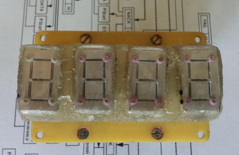

Попалась мне интересный блок из тиратронных индикаторов ИТС1А.
Залит чем-то похожим на полупрозрачный силикон, но крайне легко крошащийся.
ЗЫ: вроде у Гефестион-а что-то похожее было.
Наше солнце, гори - не сгорай!
Сообщения: 10697
Сообщение suslogon »
да Гефестион выкладывал такое. это кажись с подлодки :)
Сообщения: 2022
Откуда: Санкт-Петербург
Сообщение Гефестион »
Да, у меня точно такой же модуль. Это ты на Юноне купил?
