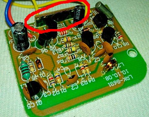

Собрал триггер, после чего обнаружил, что в моем звонке вместо микросхемы куча транзисторов..
Вроде бы перепробовал подключать ко всем контактам, но нужного не нашел..
Куда тыкать проводок ?

вот микросхема

shinji2009 писал(а):
вот микросхема
Это звуковая микросхема :(
Подключая к ней, реле начинает играть музыку..
Есть контакт, дотрагиваясь до которого реле только выключается.. Т.е. если прикоснутся до него снова, то реле не сработает. Как такое возможно ?

YND
я так понимаю если микросхема начинает играть музыку - что-то же её включает? на какой-то контакт микросхемы приходит управляющий импульс с приёмника. к нему и надо подключить приставку. не к тому значит подключали

shinji2009, я вот тоже так думал, но перепробовав все контакты 3й раз (даже те, что на одной дорожке..) начинаю в этом сомневаться..
На ноге звуковой микросхемы есть контакт, который при нажатии на звонок дает сигнал по 2 или 3 раза. Ведет дорожка к транзистору, база которого - тот самый контакт, о котором писал в предыдущем посту..

YND микросхема может являться ещё и детектором, если сигнал идёт кодированный... а она точно одна на плате? а то у неё обозначение, насклько мне отсюда видно, IC2. а где IC1? там со стороны дорожек нет ещё одного чёрного "плевка"?
можно сделать чтобы триггер срабатывал от музыки. надо на выход который играет музыку приудмать интегрирующую цепочку, типа
тогда музыка когда начнёт играть, зарядит конденсатор, это будет фронт который включит триггер. потом когда музыка закончится конденсатор разрядится и будет снова 0. при следующем включении мелодии следующий фронт сбросит триггер... как-то так =)

Да, одна.
Какие номиналы резистора и конденсатора ??

не знаю, подбирайте =) я бы начал с 1кОм и 1мкФ.
