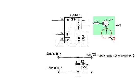

Re: Мелкие практические вопросы
Собрал триггер, после чего обнаружил, что в моем звонке вместо микросхемы куча транзисторов..
Вроде бы перепробовал подключать ко всем контактам, но нужного не нашел..
Куда тыкать проводок ?
Сюда перенес.
Тему с самого начала почитайте. Там выкладывали схемы радиозвонков по которым можно сориентироваться откуда брать сигнал на исполнительное устройство.
aen
вот микросхема
Сыграю в кепа , а тут ни где косяка то нету по моему принципиальная схема и устройство на фото , если и имеют схожее назначение , то выполнены совершенно по разному , ну хотя бы часовой кварц.....
Может на схеме "комутатор" а на фото приемный модуль звонка с пищалкой-матюгалкой?
svs0230 "коммутатор" со схемы подключается к "приемный модуль" проводком со стрелочкой обозначенным "к выв 6 U2". почитайте описание схемы =)
shinji2009 писал(а):
вот микросхема
Это звуковая микросхема
Подключая к ней, реле начинает играть музыку..
Есть контакт, дотрагиваясь до которого реле только выключается.. Т.е. если прикоснутся до него снова, то реле не сработает. Как такое возможно ?
YND
я так понимаю если микросхема начинает играть музыку - что-то же её включает? на какой-то контакт микросхемы приходит управляющий импульс с приёмника. к нему и надо подключить приставку. не к тому значит подключали
shinji2009, я вот тоже так думал, но перепробовав все контакты 3й раз (даже те, что на одной дорожке..) начинаю в этом сомневаться..
На ноге звуковой микросхемы есть контакт, который при нажатии на звонок дает сигнал по 2 или 3 раза. Ведет дорожка к транзистору, база которого - тот самый контакт, о котором писал в предыдущем посту..
YND микросхема может являться ещё и детектором, если сигнал идёт кодированный... а она точно одна на плате? а то у неё обозначение, насклько мне отсюда видно, IC2. а где IC1? там со стороны дорожек нет ещё одного чёрного "плевка"?
можно сделать чтобы триггер срабатывал от музыки. надо на выход который играет музыку приудмать интегрирующую цепочку, типа
тогда музыка когда начнёт играть, зарядит конденсатор, это будет фронт который включит триггер. потом когда музыка закончится конденсатор разрядится и будет снова 0. при следующем включении мелодии следующий фронт сбросит триггер... как-то так =)
shinji2009 писал(а):YND микросхема может являться ещё и детектором, если сигнал идёт кодированный... а она точно одна на плате? а то у неё обозначение, насклько мне отсюда видно, IC2. а где IC1? там со стороны дорожек нет ещё одного чёрного "плевка"?
Да, одна.
Какие номиналы резистора и конденсатора ??

Re: Радиоуправление из радиозвонка.
YND
не знаю, подбирайте =) я бы начал с 1кОм и 1мкФ.
