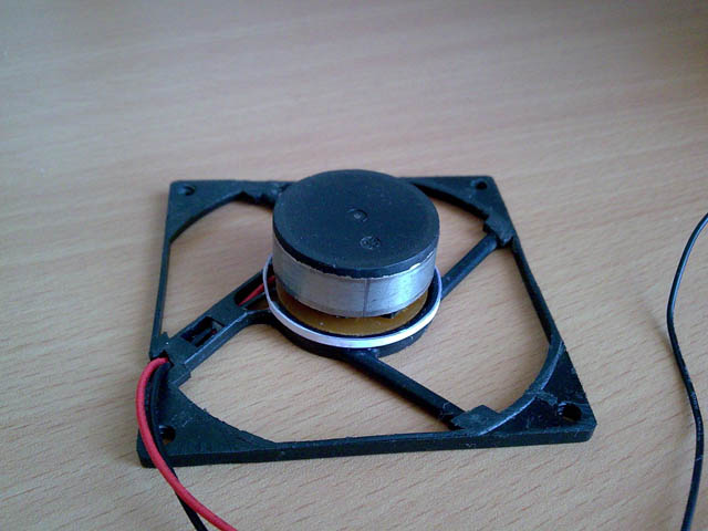

Мужики! Разъясните в какую сторону должен вращаться двигатель ,ведь у него плюс и минус и при подключении просто к батарейке(к примеру) он работает в одну сторону ,а именно против часовой стрелки.В этом случае будут ли работать часы правильно ? Перепробовал три двигателя у всех так ...............
Комментарий к файлу: Вентилятор
вентилятор.jpg [60.02 KiB]

предусматривается вращение по часовой.

Это понятно ,но как его заставить вращаться по часовой ,если у него полярность и при этом он молотит в другую сторону ?

http://forum.modding.ru/viewtopic.php?t ... ff67b345dc

Я так понял ,что нужно менять транзисторы другой проводимости.

нет. просто меняем базы ьранзисторов местами, тем самым меняя последовательность подключения обмоток.

Понял .Спасибо ,попробую.
