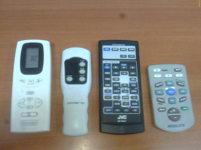

Ну довели меня эти пульты. Пошёл нашёл IR приёмник в старом DVD проигрывателе. Выколупал, взял мегу и на макетке собрал это. Пролил туда прошивку от часов и тыкал в неё пультом.
ВОТ! RC5 декодер. Работает!
При нажатии на кнопку STANDBY/ON-OFF мой пульт отдаёт команду "005::012", что 100% соотвествет описанию с http://www.sbprojects.com/knowledge/ir/rc5.htm
Всё! Ничё не знаю! :)
А пока продолжу декодировать NEC.
Комментарий к файлу: А вот и пульт, которым я тыкал.

Вот вроде родил NEC адаптированную прошивку.
Комментарий к файлу: Сама прошивка.
Должна писать что-то типа :085:022
clock_NEC.zip [2.24 KiB]
Комментарий к файлу: Пульты с которыми тестил
