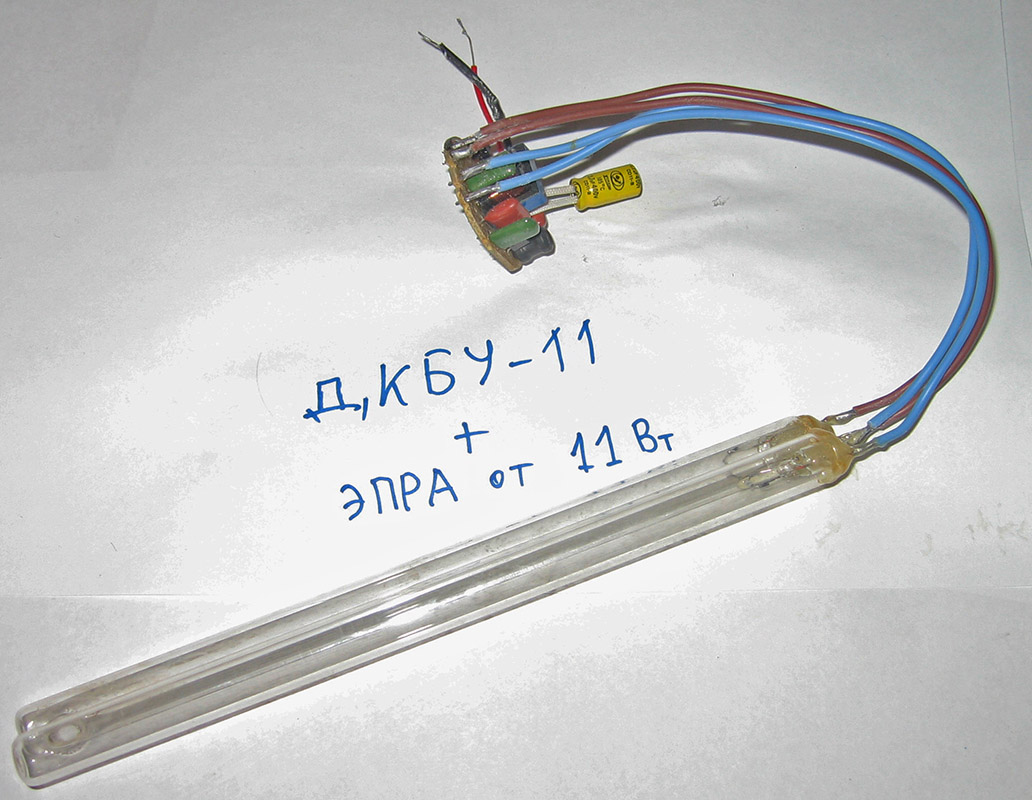

Ruzik, да, белоснежный плоский сахар =) сейчас делаю установку для экспонирования.

psychos, а зачем вам такие лампы?
эти лампы хуже кварцевых и увиолевых ламп, с ними только валюту и краски в темноте смотреть.
я бы взял кварцевые ДБК 18 (по длине должны подойти) 185,6 + 253,7 нанометров, чем жестче волна, тем эффективнее идет полимеризация.
если боитесь 185,6 нм (озонирующего), то можно увиолевые найти типа ДКБУ 11 (их аналогов полно даже на ибее).
у меня есть несколько переделанных ДКБУ 11, к которым я подключил эпра от дешевых люминесцентных ламп (200 руб за три штуки 8) ), можно брать любую лампу одинаковой мощности.
в вашем случае, я бы взял чисто кварцевые лампы типа ДБК 18...
работают они очень хорошо.
Комментарий к файлу: в аттаче - это та же картинка, скачивать имеет смысл, если ее не видно...
дкбу11+эпра.JPG [199.83 KiB]
