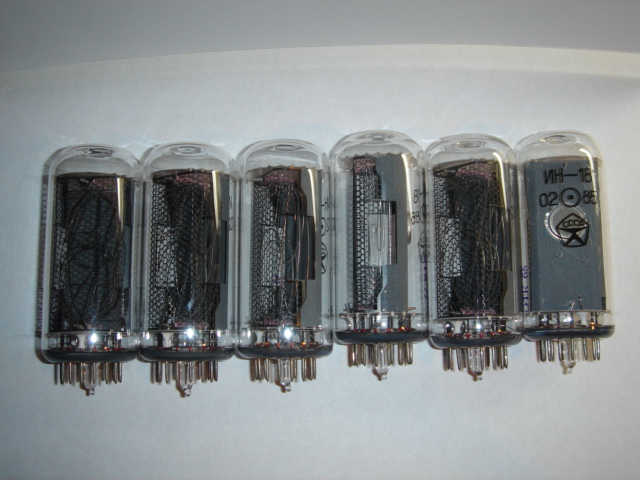

Комментарий к файлу: Это с огромным трудом купленные ИН18 , по ценности приравниваются к бриллиантам =)
