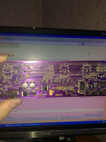

Добрый день!
Набросал плату на smd элементах.
Посмотрите пожалуйста, может есть ошибки.
Заранее спасибо.

Просмотрел - вроде правильно.
Но сами раз 5 проверьте чтобы никаких косяков небыло.
У меня только 2 замечания.
1) Дорожку где идёт 5в потолще надо сделать.
2) Все "Лоскутки" фольги заполняющие пустое пространство платы и никуда не подключонные лучше убрать или соединить с землёй.
Чтобы небыло лишних наводок.

Плату на smd элементах правил

Плата ваша.
Классно получилось - маленькие часики получились.
:beer: :beer: :beer:
Вы назначением катодов пользовались или чисто плату развели по схеме?

Плату делал сам, которая выложена выше
Плату развел по схеме, назначением катодов не пользовался.
