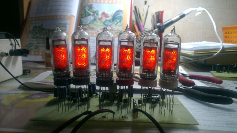

mixxx5455 писал(а):
Попробовал запустить без МК,лампы почему то горят вот так Изображение ,по логике вещей они в принципе и должны.
Без МК лампы не должны гореть вообще.
Походу вы там что-то напутали с транзисторами vt2...vt13.
Или паяли при помощи кислотного флюса, а плату не помыли.
Проверьте транзисторы MPSA42 стоят ближе к контроллеру.
А MPSA92 ближе к лампам.
Прозвоните их - они разной проводимости и должны звониться поразному.

Хм, проблема,схожая с предыдущей, пока пробую на одной лампе, при подаче питания тоже ветится будто вся. Не все цифры а равномерным светом. При замыкании катодов на минус все прекращается и светится нужная цифра :) но стоит убрать перемычку и снова лампа светится вся :( может виноваты диоды и стабилитрон?у меня он на 24 вольта

Для проверки, попробуйте вместо стабилитрона поставить резисторный делитель ,как на схеме:
(С номиналами как на схеме - его ставить нельзя, делитель посчитан на 39-41Вольт, что многовато для 27 вольтовой BU)
подобрав резисторы (посчитать делитель не составит труда?) на 24 Вольта.
Возможно Ваш стабилитрон сильно "течет" и надо поставить более маломощный...

Верно,уже проверил-стабилитрон течет :(

c маломощным стабилитроном та же ерунда кстати :? как же решить эту проблему с паразитной засветкой...она исчезает только когда потенциал на диодах вольт 50-60 но никак не 24(((
