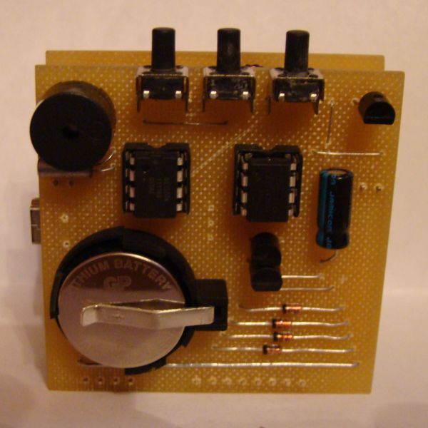

Случайно сделал скромные USB часики, на валявшейся без дела комплектухе - Attiny13+ds1307+bu2090f и ИВ8:
Схема:
контроллер я конечно поменяю на Attiny45, но уже сейчас они умеют показывать время, секунды, дату и день недели, есть будильник, на нужный час и минуту, точка в четвертом разряде признак его активности, сигнал прерывистый пик
Схема:

BVS писал(а):Случайно сделал скромные USB часики, на валявшейся без дела комплектухе - Attiny13+ds1307+bu2090f и ИВ8:
ПОЗДРАВЛЯЮ!!! Получилось аккуратно и компактно. МОЛОДЕЦ!

Re: Часы на люминесцентных индикаторах.
BVS писал(а):скромные....Attiny13...
Уважаю! Писали на ассемблере или на Си?
блин классные микро часики! респект
зы: чемто понравилась схема преобразователя
зы: а чем на данный момент плох тини13?
Сначала хотел наехать по поводу последовательных нитей накала
, а потом подумал, что от разницы в 1 вольт при 45 анодного - заметно быть не должно. Зато, придумалось, что в такой ситуации можно не мотать отвод у трансформатора. А среднюю точку втыкать между 2-й и 3-ей лампой.
Очень понравилось, как SQW заведен в микроконтроллер. Правда, доступен он только по опросу, а по прерыванию - увы. Но тем не менее.
