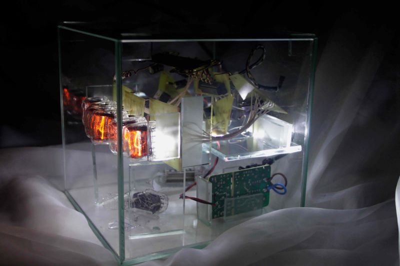

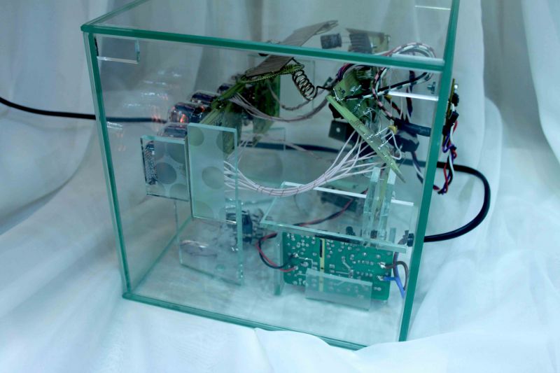

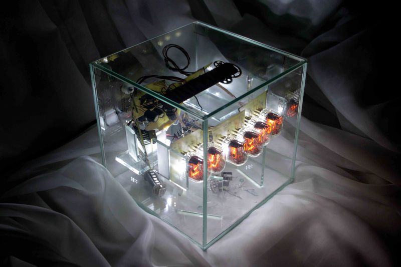

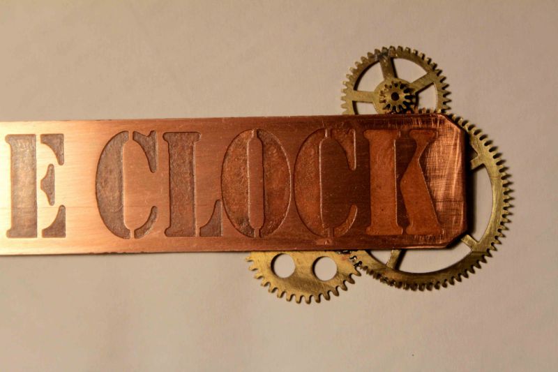

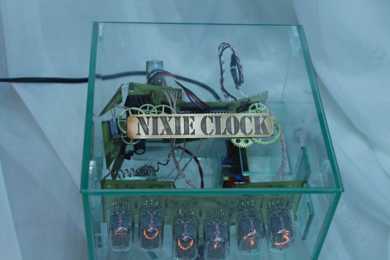

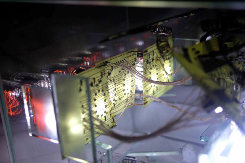

Доделал очередной полет фантазии :) Теперь Nixie Cube :)
Остальные тут :
Шильдик
И убегающее время.... :)

отлично! я тоже в своих часиках собирался ин-19 на разделитель поставить, но не успел :)
