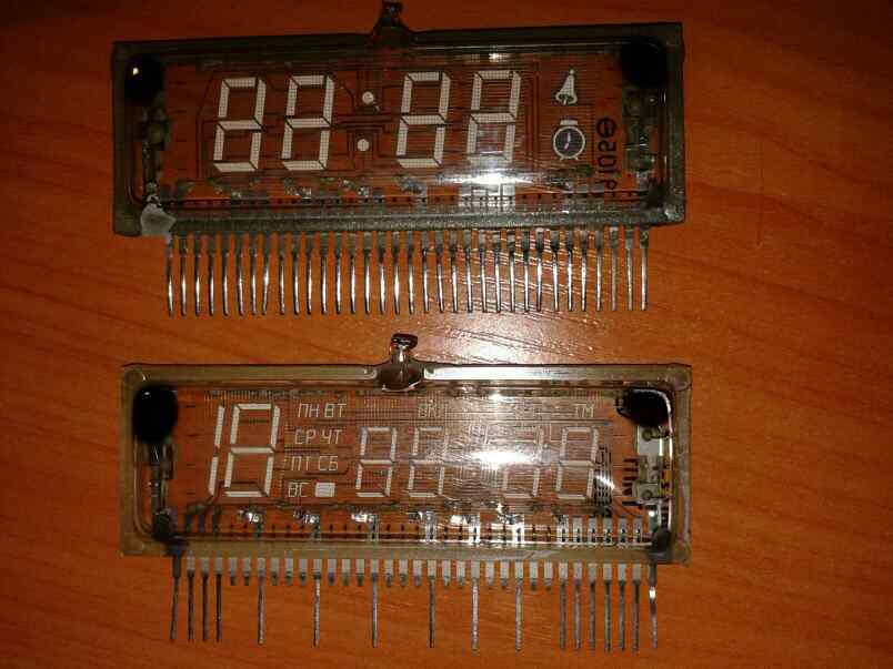

Zorndaik писал(а):
Раз уж пошли такие гулянья - присоединюсь.
Индикатор УИ-4 (с техпаспортом). Купил случайно.
По случаю купил индикаторы и печатную плату.
Подскажите, в каких набор Старт применялись эти индикаторы. Не смог найти, везде в основном простые ИЛЦ (только цифры, двоеточия, разного размера). Печатку тоже в поиске не нашел. Если есть схемы или описания буду вам благодарен.

Плата напоминает Старт 7176

старт 7176 с фото http://www.signalizacia.in.ua/index.fil ... ik1901.htm
а индикатор с днями недели стояли в заводских часах например "Электроника 21-10" http://www.leningrad.su/museum/show_calc.php?n=7
Спасибо, с платой боле менее теперь понятно, прозвоню по дорожкам. Но в ней опять индикатор простой (только цифры, двоеточие), а где же тогда стоял уи-4 ? Сегмент «часы» когда включался ? Сегмент будильник зажигался при установке его или мигал при срабатывании? Был вообще индикатор нормальный, днем недели, будильником?
