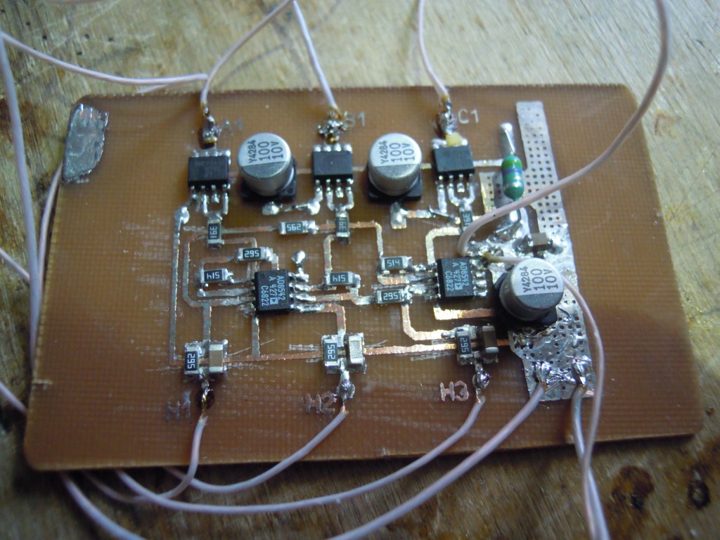

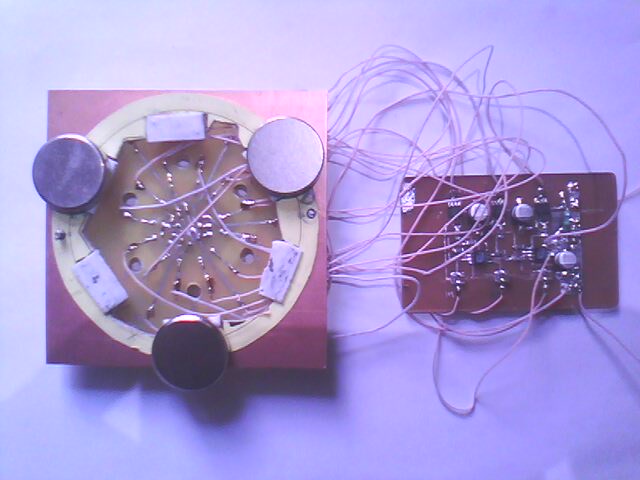

Всем привет! После долгих плясок с бубном удалось поднять в воздух магнит-фишку. Отчитываюсь. Окончательно запутавшись с подключением концов катушек и перепаяв всю плату,сделал новую, отдельную, для удобства экспериментов, с выводами А1, В1, С1 для подключения катушек и для холлов Н1, Н2, Н3. (AD8542, IRF 7319)
Вложение Без холлов.rar больше недоступно.
И отдельную плату для катушек и холлов.
Вложение Levi AD8541_2vgrn.rar больше недоступно.
По схеме.
Вложение AD8542_2.rar больше недоступно.
Соединил все проводами. Попробовал несколько вариантов подключения (благо перепайки делать стало очень удобно.) Залетало! Но очень неустойчиво и низко. Стабильно залетало, когда убрал сердечники (винты ) из катушек. Но опять же низко (до 1 см), потому что катушки без сердечников слабы оказались. Потребляемый ток, оказалось, можно варьировать в широчайших пределах! От 60 мА до 500 и выше. Это уж как Холлы отрегулируешь, подгонишь. (Вот тоже гемор с этим подгибанием, разгибанием! Плюс-минус пол-миллиметра и не летает. И только настроишь, магнит слетит нечаянно и норовит стукнуть по голове несчастному Холлу, сбивая все настройки!) В итоге, заменил 6 кольцевых нижних магнита на 3 круглых диам. 25 мм, толщ. 5 мм. Верхние не ставил. В качестве магнита -фишки поставил 2 такие же, (25 х 5 мм, один не летал, сильно вибрировал и соскакивал, ). Питание 4- 5 вольт. Потр. ток, примерно 200-250 мА. Наверное можно отрегулировать холлами и на меньшее значение. Стабильнее, тверже летает при 4,5-5 вольтах.
Вложение 240314-1712.jpg больше недоступно.
Высота полета от Холлов около 20 мм, от поверхности катушек прим. 25 мм.
Маленькое видео.
http://youtu.be/uUGDA0hVPZg.

И пару фото.
DSCN0714.JPG [193.27 KiB]
240314-1712.jpg [41.66 KiB]

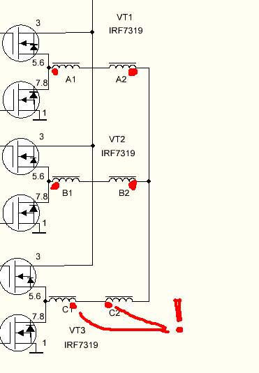

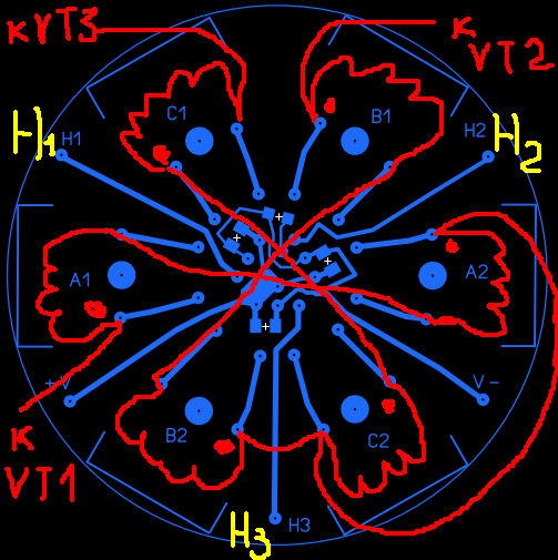

Да, и еще одно. Может, кому пригодится. Из-за чего у меня и произошла вся путаница. Вот как у меня подключены катушки. Катушки прикреплены к плате и запаяны единообразно. Все одинаковой стороной вверх, у всех слева начало обмотки (обозначено точкой).
плата.PNG [54.98 KiB]
Тогда на принципиальной схеме корректней было бы обозначить начало обмоток точками так:
схема.png [14.3 KiB]
У меня заработало именно так.

Значит я был прав, на счет того, что одна пара катушек включается не так, как две остальные. А насколько далеко от центра у вас находятся датчики холла? Выложите пожалуйста фото и характеристики катушек?

Да, катушки С1 и С2 включаются наоборот, это видно по разводке платы. andronik правильно схему подправил.
