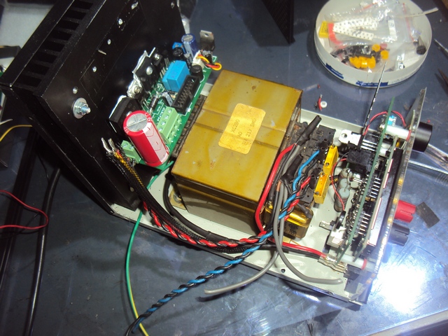

Здравствуйте хочу показать еще один вариант исполнения блока питания PSA2
Хорошо получилось. Зачет :beer:
А трансформатор только один? Вроде как мощность маловата.
 Заголовок сообщения: Re: Лабораторный блок питания PSA2
СообщениеДобавлено: Ср мар 26, 2014 11:27:41
Зарегистрирован: Сб фев 22, 2014 00:32:54
Сообщений: 7
Один транс силовой от усилителя YAMAHA AX-700 мощностью 480W (по наклейке нашел в инете) на усилителе 600W, 2 независимые обмотки по 60 вольт (постоянка) еще один транс для питания цифровой части 2 по 17 вольт. Получилось 2 независимых канала.
