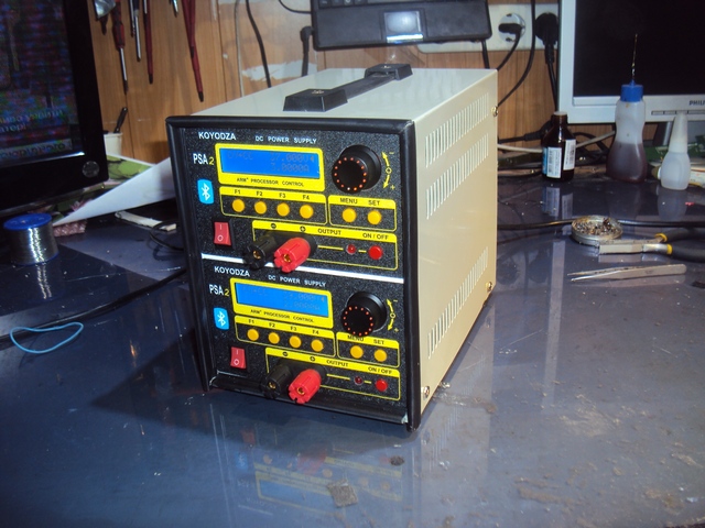

Здравствуйте хочу показать еще один вариант исполнения блока питания PSA2
DSC006981.jpg [164.68 KiB]
DSC006971.jpg [169.88 KiB]
DSC006961.jpg [178.39 KiB]
DSC006951.jpg [183.14 KiB]
DSC006941.jpg [183.85 KiB]

Красота!!!
То, что доктор прописал. :))
Какая *** выключила свет в конце туннеля.
 Заголовок сообщения: Re: Лабораторный блок питания PSA2
СообщениеДобавлено: Ср мар 26, 2014 10:25:52
Карма: 18
Рейтинг сообщений: 1121
Сообщений: 4625
Откуда: Черкассы, UA
Хорошо получилось. Зачет :beer:
А трансформатор только один? Вроде как мощность маловата.
СообщениеДобавлено: Ср мар 26, 2014 11:27:41
Зарегистрирован: Сб фев 22, 2014 00:32:54
Сообщений: 7
Один транс силовой от усилителя YAMAHA AX-700 мощностью 480W (по наклейке нашел в инете) на усилителе 600W, 2 независимые обмотки по 60 вольт (постоянка) еще один транс для питания цифровой части 2 по 17 вольт. Получилось 2 независимых канала.
