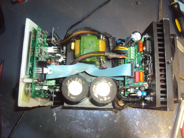

Именно так сделал я. На пластине 1,5 мм с одной стороны радиаторный профиль, с другой - пластина с транзисторами/диодами.
PSA2:
Кулер от винчестера - валялось несколько штук в загашнике :))
Точно такой же радиатор сделал и для PSL-3604:
