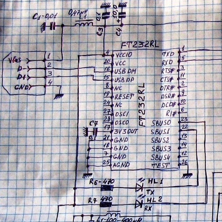

Привет всем.
Подскажите правильно я подключил FT232RL, а то при подключении комп молчит, невыдает что обнаружено новое устройство, и в службах тоже ничего.
Скажите как должен определится этот программатор. Может FT232RL дохлst, я уже вторую поставил? :shock:
Делал по этой схеме, только все детали в дипе подлючал согласно дадашитам.

Ну, если плата собрана строго по схеме нарисованной ручкой на листе в клеточку... питание FT-шке подключать будете???
VCC - ножку 20 соединить с VCC_IO
Когда уже ничего не помогает - прочтите, наконец, инструкцию.

Kavka- БОЛЬШУЩЕЕ ВАМ СПАСИБО!!! :beer:
Как-то, я так лоханулся! Что значит свежий глаз.
А я, все время думал что питание на четвертом выводе, непосмотрел назначение всех выводов :shock:
Да, я всю схему на двойном листочке рисовал, большая вышла. В сплане долго бы пришлось ее рисовать.
Теперь, система обнаружила новое устройство. Буду дальше проверять.
