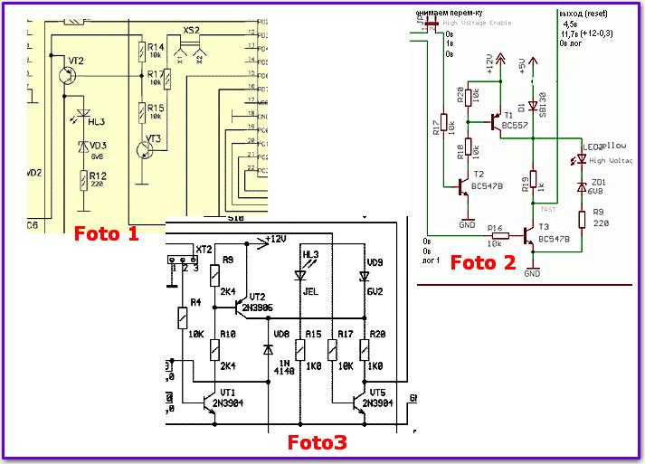

Возникло несколько вопросов.
Вопрос к oleg63m
На форуме (а я, два раза прочитал форум и даже конспектировал)незадавал никто.
Программатор при включении питания, засвечивается 2 сек.зеленый, потом гаснет,
засвечивается красный светодиод, потом зеленый,
вместе светятся, красный гаснет, потом зеленый гаснет, потом красный засвечивается и все
время светится. А желтый 12 вольт, светится постоянно после включения питания.
Так должно быть, или нет?
И еще при прошивке Меги 8535 дудкой.
выставляю(Фото 1как в пони проге) в дудке фузы (фото2)как выкладывал oleg63m
и прошиваю, а потом при чтении фузов получаю их выставлеными как на фото 3.

 Заголовок сообщения: Re: Параллельный программатор
СообщениеДобавлено: Чт июл 17, 2014 23:04:34
Карма: 140
Рейтинг сообщений: 4277
Сообщений: 20131
нет, это неправильно. он должен загораться только в режиме высоковольтного программирования.
если светит постоянно, значит либо стабилитрон полярность перепутана, либо какойто из транзисторов постоянно открыт, возможно проводимость не та. кстати, на этом форуме есть печатки, н которых неправильно указаны выводы диодов и транзисторов. надо внимательно проверять.
дудкой пользуюсь из под дудкошелла (ADS) или бена матом (Burn 0 Mate). представления фюзов инвертирую, чтобы было как в пони
в мегу нужно програмировать только в флеш?
да, ну и фюзы еще само собою
Программатор невидит AVR STUDIO
прежде всего убедиться, что уарт пропускает данные. как это сделать? в форуме есть подробное описание, если кратко, то прохождением эха
кварц должен точно соответствовать значению. если у тебя выставлен фюзами внутренний кварц, или поделенный на 8 светики мигать будут, а связи не будет
кстати, по картинкам такое впечатление, что либо не тот мк выбран для программирования, либо фюзы не шьются надо бы скорость понизить перемычкою юсбаспа на Slow. ну и не работает, потому что выбран не кварц, а внутренний rc 1 МГц
Программатор сделан по схеме Семы
Сема знаменитый котяра, все его поделки 100% рабочие.
да, и на последок. а разве USBASP не распознает *.ebn это ведь то-же самое, что и 900й
может попробовать залить фирменный *.ebn из студии 4.12+? там по идее фюзы автоматом заливаются

А на каком фото, диод и стабилитрон правильно нарисованы?
На разных схемах по разному. :shock:

СообщениеДобавлено: Ср июл 23, 2014 16:01:07
Карма: 140
Сообщений: 20131
на всех 3их правильно. неправильно могут быть на плате
