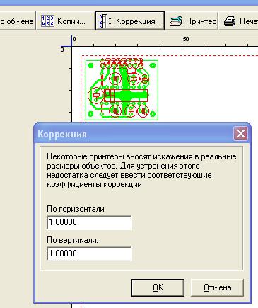

Сообщения: 44146
И в SL коррекция есть..
(32.09 КБ) 694 скачивания
Сообщения: 5725
Сообщение Ruzik »
АлександрЛ
С SL особо дела не имел, но раз там есть, то хорошо. :)
