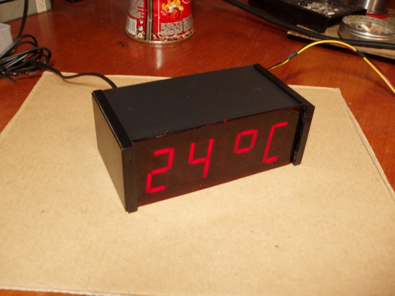

Всем привет! Собрал и я свои часики :)
Автору большое спасибо!
Отдельное спасибо ув. Martin76 :beer:
Ну и фото:
 Заголовок сообщения: Re: Часы-календарь-термометр (Mega8+DS1307+DS18B20+4LED)

Okkupant писал(а):
Отдельное спасибо
:beer: Это так янтарный цвет на фото смотрится? :) Сам недавно переделал часы на 2,3" индикаторах, которые были еще на 176 мс под эту схему, еще в ИИП трансик не намотал, пока от лабораторного питаются.

Martin76, да, на фото они красными получились. А так янтарные. Понравилась регулировка яркости с помощью фоторезистора, хоть и взорвала мне моск, пока не залез в настройки, чтобы включить эту опцию. :))
Часы идут точно, может кварц нормальный попался. Датчик темп. тоже точно показывает темп.
P.S. Когда знакомые или родственники увидят мои часы, то я не сомневаюсь, что они захотят именно такие же себе. :))
