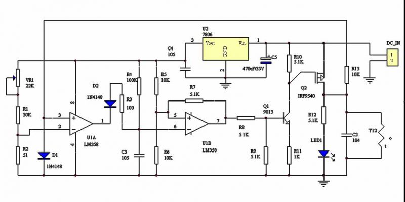

Если верить описанию - то это аналоговый "контроллер". На одной плате. У меня руки еще не дошли его попробовать.
Схема типа той, что во вложении (где-то на форуме кстати пробегАла):
