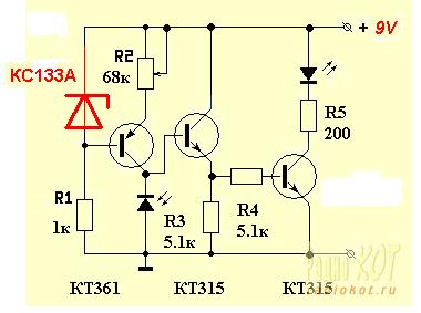

allexnew писал(а):Возможно ли увеличить чувствительность фотодиода?
Возможно, если R1 и R2 заменить стабилизатором тока, как это сделано здесь.
http://radiokot.ru/circuit/analog/games/15/

При питании от 9 вольт, вместо VD1, VD3 можно поставить стабилитрон вольта на 3, например КС133А как в этой теме.
http://radiokot.ru/forum/viewtopic.php? ... 9#p2187109
http://radiokot.ru/forum/download/file.php?id=197974
