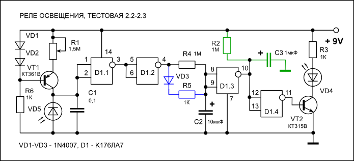

Сделал вышеуказанные рекомендации.
Чтобы было всем проще вот тестовая схема (см. рис.).
Стабилизатор тока повысил чувствительность фотодиода в разы. Правда, пришлось увеличить R1 (по моей схеме) до 1,5 мОм. Думаю, если заменить на 361Б или на 3102, чувствительность будет еще больше, но их на расстоянии вытянутой руки не оказалось. Я уж не знаю чего у меня за фотодиод такой, или может освещение в гараже такое странное. Вобщем с чувствительностью, думаю, разберусь.
Вот видео работы со стабилизатором тока. Тестер включен по коллектору VT1.
Теперь по второму вопросу о включении без задержки и определении ложных срабатываний (kotpalych, мое огромное спасибо!) .
В принципе схема стала работать близко к моей хотелке, но еще не так идеально. При включении цепочки R2-C3 (на схеме зеленая), резко падает чувствительность фотодиода, вплоть до значений без стабилизатора тока (как по оригинальной схеме). Пробовал увеличивать R2 больших изменений нет. Сейчас, кода схему рисовал, закралось сомнение, что 13 вывод нужно было отключить от 12 и 10. В тестах я просто допаял к 13 выводу цепочку.
Вот видео работы, где при подаче питания фотодиод в темноте.
Вот видео работы, где при подаче питания фотодиод в освещении.
Если R2-C3 отпаять (оставив VD3-R5), то при удовлетворительной чувствительности фотодиода, схема начинает работу (индикатор зажигается) через 1-1,5 сек, при подаче питания, что тоже в принципе устраивает, и все же, думается, можно сделать лучше.
Есть еще замечания? Хотелось бы довести схему до ума.

КТ361 заменяется на КТ3107 , в ЛА7 для получения единицы на выходе достаточно одного нуля на входе , в ЛЕ5 для получения нуля на выходе достаточно одной единицы на входе, конечно тринадцатый вывод следовало подключить отдельно .
kotpalych! Огромное! ;)
Все получилось именно как я хотел и даже круче.
В понедельник выложу конечную схему, печатную плату, описание и видео работы!

Выкладываю последнюю схему и печатную плату.
Что умеет:
При подаче питания на схему, сразу срабатывает реле К1. Секунд через 15-20 (зависит от емкости конденсатора С3), начинает работу фотодиод. Если освещения достаточно, реле выключается, в противном случае продолжает работу.
Во избежания ложных срабатываний, например, при кратковременном затемнении/засветлении фотодиода, реле соответственно включает нагрузку, либо ее отключает с предварительным таймаутом (в обоих случаях) 7-10 секунд.
Чувствительность фотодиода определяется резистором R1. Чем больше сопротивление, тем больше чувствительность. Т.к. в моем случае сопротивление достаточно большое, на печатной плате включен дополнительный резистор R1.1, который подключается последовательно с R1. Таким образом можно разбить R1.
C2 регулирует таймаут ложных срабатываний. C3 - таймаут начальной работы реле при подачи питания на схему.
VD1-VD4 - любые маломощные, например серии КД522. Фоторизистор любой, даже ставил вместо него обычный светодиод, но чувствительность придется регулировать снова.
VT2 - любой подходящий с максимальным током по коллектору не менее 300мА.
Реле любое на срабатывание от 12В. Как правило небольшие реле уверенно срабатывают и на 9В тоже.
Питание схемы 9В. Для подключения к бортовой сети автомобиля необходимо использовать стабилизатор, например, LM7809 (так же включен в печатную плату). По питанию можно так же поставить конденсатор для гашения помех, если нужно.
