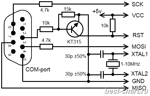

Программатор у меня такой

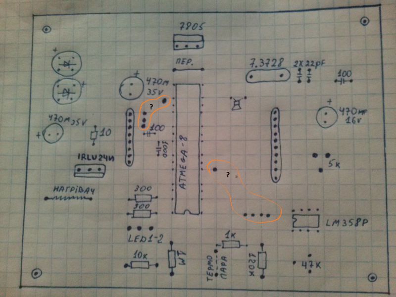

Подскажите пожалуйста на плате есть лишние отверстия. Может я что не так сделал?
Все выделил на картинке.
Заранее спасибо.

А зачем такие сложности: рисовать на бумаге, фотографировать, потом на фотке выделять? Есть же печатка в формате Sprint Layout.
Вот скриншот платы, по нему все вроде понятно:
5 и 16 выводы МК согласно схеме висят в воздухе, пятаки сделаны, как я понял, на будущее
17, 18 и 19 - выводы внутрисхемного программирования
И еще три пятака подключены к 1 выводу "Reset". В одном торчит резистор, подтягивающий к +5 В, второй для внутрисхемного программирования, зачем еще один - даже не догадываюсь. Возможно, для кнопки "Reset"?
Туда можно конденсатор прицепить - будет автосброс при подаче питания:
PS
Там в трассировке, похоже, еще и косяк серъезный имеется с разводкой земли. Силовая земля прохожит от моста через ОУ, МК и только потом попадает на полевик. Надо как-то так:
Файл в формате .lay прикрепил

Жаль только я уже половину деталей на той печатке напаял. Придется заново...
А если ее жирной перемычкой усилить?
(94.19 КБ) 1013 скачиваний

Виктор1989 писал(а): А если ее жирной перемычкой усилить?
Тогда лучше так:
Желтые крестики - перерезать существующие дорожки
Синие линии - проволочные перемычки
