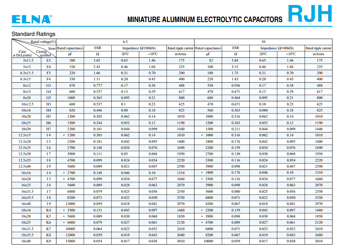

http://electrospectre.ru/blog/esr Оченно странная таблица , я в нее не верю .
И так и помер бы, не узнамши ... :)
Сообщения: 22897
Сообщение Borodach »
Для того, чтобы "поверить" в любую из табличек, надо её сверить с показаниями вашего пробника, сделанными при измерении новых конденсаторов с известным (заводским) ESR ... :)
Например, вот такими -
http://radiokot.ru/forum/download/file. ... &id=204361
http://radiokot.ru/forum/download/file. ... &id=204363

usb писал(а):странная таблица
Согласен.Имеются вопросы и больше всего к верхней части :facepalm:

Borodach писал(а):новых конденсаторов с известным (заводским) ESR
Jamicon :tea:
http://www.elektronik.ropla.eu/pdf/stock/jam/cf.pdf

Borodach писал(а): от 10 до 500 кГц ... :)
Результаты на 10кГц и100кГц будут отличаться.100-300кГц приветствуется.Многие даташиты современных конденсаторов приводят эту частоту.

Сообщения: 22897
HariusHek писал(а):Да ну их, таблицы эти. Они отражают, по моему, теоретические выкладки относительно идеального конденсатора...
Эти таблицы не для "выкладок", а для того, чтобы понять рабочий конденсатор или нет.
Для разных приборов таблицы будут разные, т.к. принцип измерения и частота могут быть разными, то и показания этих приборов будут отличаться друг от друга, даже при измерении одного и того же конденсатора ... :)

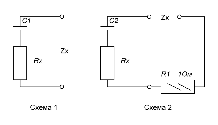

Дык... Где ж их узять-та, ежели в местной Промэлектронике хрен знает, что продают?
На сколько изменится Zx при одинаковых условиях измерений?
Откалибровать/проверить свой измеритель слабо?
Если он почувствует изменение в 1 Ом снаружи конденсатора, то точно увидит его внутри.

В принципе, так и проверяются все пробники и измерители esr, к тому же, даже не одним омом, а 0,1 ... :)
