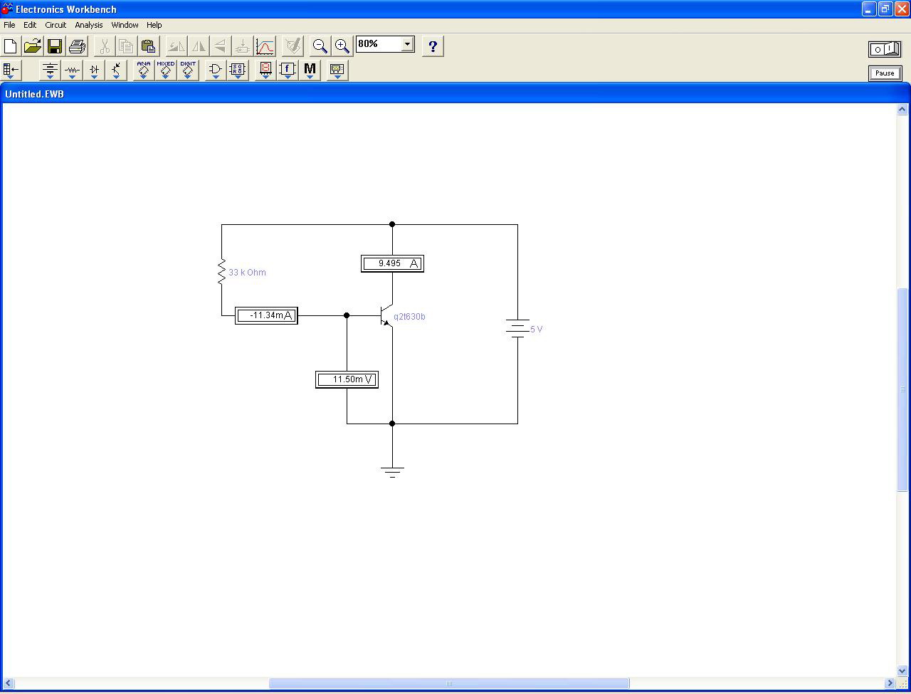

Свой моделировщик Electronics Workbench EWB 5.12 я никак не могу наладить. Мне нравится как он сделан, но некоторые вещи в нем отказываются подчиняться. К примеру у многих он выдает ошибку при проектировании схем, как сейчас выясняется сложных требующих больше памяти ОЗУ компьютера. Но как только я в программе увеличиваю память с 10 Мб до 100 или 500 Мб, то ошибка пропадает, но в программе сбиваются все установки анализатора.
Эта схема сейчас работает с ОЗУ 10 Мб.
А на этой я в настройках поменял память ОЗУ с 10 Мб на 100 Мб. Сравните значения токов на этом и предыдущем изображениях.
Произошло это по причине того, что сбились все параметры в настройке анализатора программы. Это происходит так каждый раз при изменении любого параметра.
Вот окно анализатора без изменений.
А вот с внесенными изменениями.
Обратите внимание, что сбой происходит только в тех ячейках, где запись числа имеет вид 1е-12 в переводе 0,0000000000012. Проблема еще в том, что записать в эти ячейки вид 1е-12 не получается, а вид 0,0000000000012 слишком громоздок и полностью не умещается.

Так величины различаются в 10:^12 степени!
При переключении параметры устанавливаются "по умолчанию", надо в библиотеке элемента прописать его нужные характеристики.

Подождите, неухватил. Это ведь меню опций самого моделировщика, т.е. его параметры моделирования всей схемы. Я пробовал найти файл куда записываются эти значения, чтобы там их отредактировать, но не нашел.

Похоже с первой проблемой блокнотом не справиться. Параметры моделирования для каждой схемы свои и записываются они видимо в файл проекта в моем случае он называется "tranzistor 10.ewb". При открытии его в блокноте видны одни лишь каракули.
