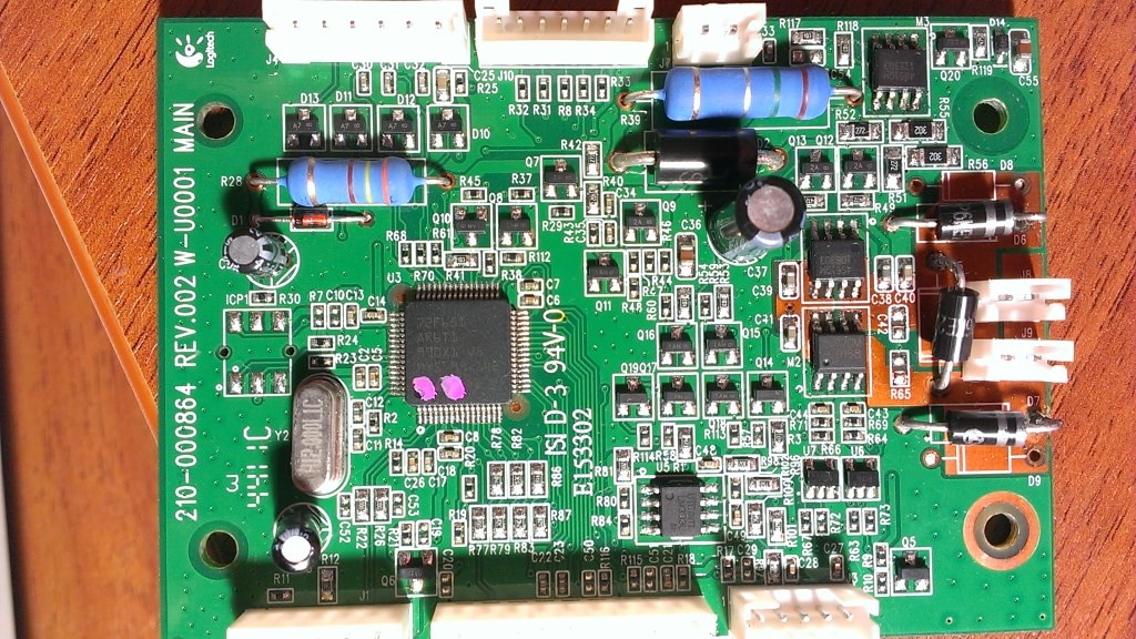

Приветствую всех!
Достался руль логитек г27 в полурабочем состоянии. Винда распознает его, устанавливает драйвера, при калибровке - педали работают, коробка переключения передач работает, подрулевые лепестки, а также все кнопки на руле тоже работают, но не калибруется сам руль, т.е. не видит его вращение. При включении руль должен сам начать вращение сначала в одну сторону, затем в другую, таким образом он калибруется.
Вскрыл, достал мат. плату, следов перегрева нет, из очевидного - следы пайки на ножках диодов, скорее всего их откусывали для проверки.
Проверил моторчики силовой отдачи (их два) подав на них 12 в, работают.
Заметил, что при подключении родного блока питания (24В, 1,75 А) сильно греется резистор R39.
С чего начать поиск неисправности? Схему на плату пытался найти, не нашел.

Начал прозванивать сдвоенные мосфеты, они обозначены на плате как М1, М2 и М3.
М2 и М3 оказались наполовину нерабочими на М2 звонятся ноги 1 и 2, на М3 звонятся ноги 3 и 4. А они вроде как не должны.
Выпаял еще раз проверил, так и есть.
У меня на плате стояли М1 - 4951GM, М2 - 9977GM. Но как я выяснил их нереально найти у нас. Подобрал аналоги IRF7342 и IRF7103 соответственно. Если что поправьте меня, может другое предложите.

Теперь по дорожкам, меня смущает разводка на плате под М3. Ножки 1,2,3 соединены между собой. Может кто-нибудь объяснить такое решение?

Еще добавлю сборка М2 сгорела скорее всего по причине низкого сопротивления обмоток одного из двигателей. Прочитал в сети, что это частое явление у данных моделей рулей. На якоре двигателя между контактными площадками набивается графит и в результате слишком низкое сопротивление.
А вот почему сгорела М3 мне не понятно, может кто подскажет?
И еще как я писал в начале темы именно по этой причине грелся мощный резистор рядом.
Прозвонил обвязку вроде все целое.

При прозвонке резисторов R73 и R67 тестер показывает нулевое сопротивление. Может ли быть такое?
Они очень мелкие, номиналы не указаны. Не знаю где копать. Уже спалил два мосфета irf7103, горит один из транзисторов на 3 и 4 ноге.
Перед запуском каждый раз проверял тестером между этими ножками нет КЗ. После подачи напряжения начинает сильно греться верхний полевик М3. Все отключаю, прозваниваю - половина М2 вышла из строя, КЗ между 3 и 4 ногами. Грешу на эти самые резисторы R73 и R67.
Дайте совет любители и профессионалы? Буду рад любому совету.

R73 и R67 по нулям
 Заголовок сообщения: Re: Не работает руль Logitech g27
СообщениеДобавлено: Чт апр 23, 2015 13:27:02
Зарегистрирован: Пн янв 21, 2013 11:32:53
Сообщений: 24
Mr1285 писал(а):
R73 и R67 по нулям
В смысле 0 ом показывает?
