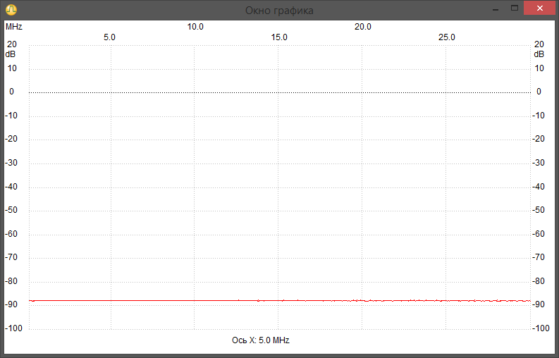

Собрал и настроил прибор. Результат впечатляет. В процессе настройки пересчитал выходной ФНЧ по методике с сайта
http://siversima.com/rf-calculator/lowp ... -designer/
Для расчета параметров намотки катушек использовал программу "mini Ring Core Caculator 1.2". Нашел ее через Google.
Намотал катушки проводом 0.5мм на хвостовике сверла диаметром 5мм. L5,L7 - 9 витков. L6 - 10 витков. Конденсаторы заменил на подстроечные 20 - 80пф. Настроив фильтр, заменил конденсаторы на постоянные.
После этого сделал калибровку прибора. Получившимся результатом очень доволен. Кстати никаких внутренних экранов, закрывающих узел детекторов и аттенюатора, у меня нет. При этом шумовая дорожка во всем диапазоне от 0.1 до 60 мгц не превышает минус 87db, что хорошо видно на скриншотах.
Хотел добавить скриншоты результатов настройки, но не получается. Документ Word запрещен администратором. Преобразовал файл в PDF, так получившийся размер порядка 440 кб тоже не пропускает система.

Хух, собрал. Сергей, ещё раз спасибо за данный наборчик!!!
NWT-7-mini.jpg [211.21 KiB]
Комментарий к файлу: Шумовая дорожка. Корпус без верхней крышки. Разъемы отключены.
