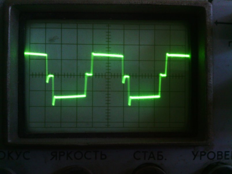

pa12trio. а какие сгорели транзисторы согласно куску вашей схемы?осцылограммы точно не в порядке.выпаять ключи,нагрузить затворы резисторами по 100-200 ом,проверить все резисторы в драйвере и конденсаторы тоже.Какое сопротивление показывает каждая контрольная точка(А1-А2 и т.д)?

Приветствую вас, согласно куска схемы сгорели G2,G4. Сопротивление в контрольных точках 20 Ом. А какая мощность резисторов нагрузочных должна быть? Как я понимаю их цеплять на контрольные точки(А1-А2 и т.д)?

Вот там где g2,там скорее всего неисправность,перепаяйте все детальки с другого плеча,но єто после проверки на резисторы.A1-A2 если отключить от 220 сварку осцылограмма меняется,улучшается?Если да,то там все нормально.
Да если отключить питание, то на А1-А2 всплески пропадают и осцилограмма в норме. Проверка на резисторах проведена. 3 затвора в норме а на одном чертовщина какая то. Осцилограмму прикладываю. Уточнение резисторы 2Вт 200 Ом.

pa12trio,G2?Детали меняли?обмотка целая?Если неиспр трансформ,могу помочь.

Детали все проверил, не менял т.к. проблематично (резисторы, конденсатор) . Похоже на трансформатор. Только как его проверить так что бы наверняка?... :dont_know:
Попробовал снять осцилограммы на самом трансформаторе и проблематичная обмотка показывает импульсы на обеих выводах. На том выводе что соеденен с эмиттером есть импульсы, а на том выводе что идет к затвору нет. Контакт с эмиттером есть.

Чуть не понял про измерения.Сравните индуктивность обмоток.По поду трансформатора в личку.

Индуктивность померять нечем, разве что сопротивление померять. Так оно одинаковое на всех 4 катушках. :(

Детали поменял все равно одна осцилограмма плохая на том же месте. Выпаял трансформатор, нагрузил резисторами. Осцилограммы отличные. :dont_know:

Покажите нагруженную осцылограмму на резистор,когда она плохая.конденсаторы тоже меняли на плате?осцылограмы когда проверяете,то плата впаяна,или нет?

Конденсаторы менял, плата эта не отдельная, а собрана на основной плате.

Комментарий к файлу: Осцилограмма с цепи нагруженной резистором, плохаяая (10В/дел., 5мкс/дел.)
IMG_20150612_153329_0_804x603.jpg [40.67 KiB]
Комментарий к файлу: Осцилограмма с цепи нагруженной резистором, хорошая (10В/дел., 5мкс/дел.)
IMG_20150612_153006_0_804x603.jpg [46.19 KiB]

Я всетаки думаю что это трансформатор. Вот еще несколько осцилограмм.
Осцилограмма имеет непонятный всплески. нагрузка резистор 200 Ом.

то есть если выпаять трансформатор из схемы,и поочередно нагружать обмотки,то на проблемной импульсы отличаются?если,да то пишите в личку адрес.

Я всетаки немного ошибся, трансформатор целый, я уже его очень многими способами проверил. Буду дальше икать. :(
