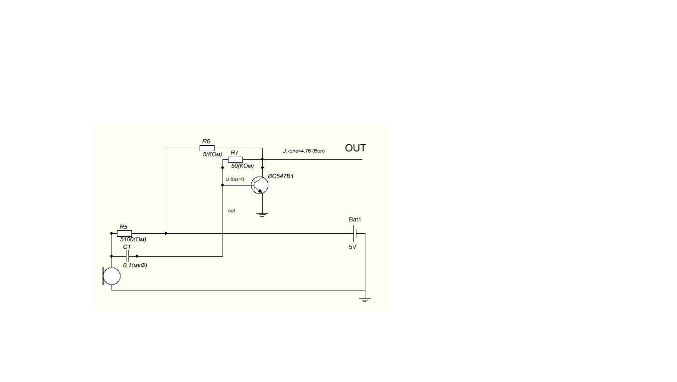

Пытаюсь усилить сигнал с микрофона с помощью транзистора BC547B, все в роде бы получилось да с точностью на оборот.
Когда сигнал на базу транзистора не подаеться на выходе 5В а при подаче сигнала на базу на выходе 0В, все напряжение падает на R6. Как нужно изменить схему что бы при отсутствии сигнала на базе, на выходе было 0В, а при поступлении сигнала на базу на выходе колекторе было 5В.
Сюда перенес.
А вообще, прежде чем самому составлять схемы, Вам нужно почитать хотя бы про то, как работает транзистор и для чего на его базу подают смещение, которого у вас нет.

strengerst писал(а):Пытаюсь усилить сигнал с микрофона с помощью транзистора BC547B, все в роде бы получилось да с точностью на оборот.
aen[/color]
Для начала соберите правильный делитель напряжения коллектор-база.
примерно 5 кОм на коллектор а с коллектора на базу 50-100 кОм.
и на выходе с коллектора емкость 0,1 или 0.05 мкф.
Примерно так должно быть.
Транзистор применяйте с высоким КУ кт 3102 малошумящий или его аналог.
Удачи.

Воспользовался вашими советами и приминил делитель колектор база что также дало мне смещение на базу. Но суть вопроса остаеться такая же. Как изменить схему так что бы при 0 на базу на выходе колектора после делителя также был 0. А при поступлении тока на базу увеличивался соответствено.
(25.72 КБ) 1002 скачивания

strengerst писал(а): Как изменить схему так что бы при 0 на базу на выходе колектора после делителя также был 0. А при поступлении тока на базу увеличивался соответствено.
:) Я не пойму что вы хотите получить на коллекторе ?
Это же элементарный однокаскадный усилитель Н.Ч.
Подавая с микрофона сигнал на базу транзистора через конденсатор малой амплитиуды, на выходе с коллектора, естественно через конденсатор вы снимаете Н.Ч. сигнал большей амплитуды.
А вы видимо меряете постоянное напряжение на коллекторе , вместо того чтобы поставить емкость с коллектора и произвести замер амплитуды напряжения Н.Ч. на выходе конденсатора.
Для получения такого нужен не УНЧ, а УПТ и при этом с двухполярным питанием.
А лучше всего применить ОУ, само собой тоже с двухполярним питанием.
