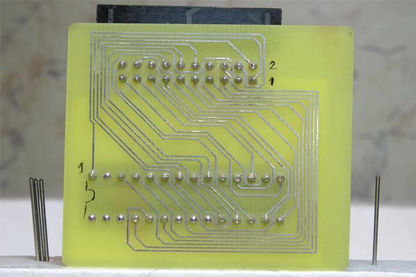

СообщениеДобавлено: Вс ноя 19, 2006 20:42:11
Рейтинг сообщений: 1
Зарегистрирован: Чт окт 19, 2006 13:19:04
Сообщений: 579
Откуда: Зеленоград
dem
Вот на Mega8 печатки, сделал у меня всё работает.
Для прога http://www.der-hammer.info/hvprog/index_en.htm
