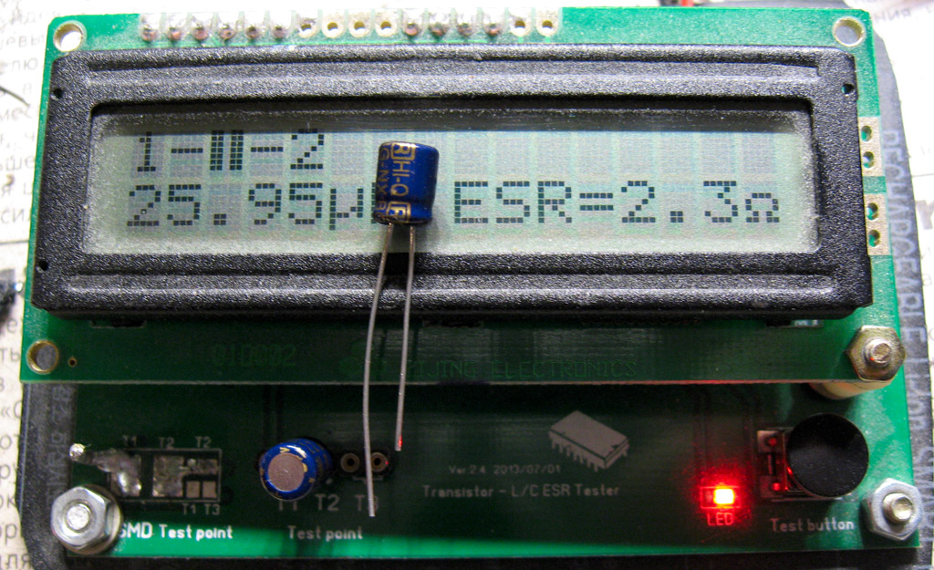

TIGR писал(а):
Rubycon 1200мкФ/16в LZ ESR 0,004Ом
Вот бы вы все свои замеры таким текстом оформили, а то по фоткам часто не всю маркировку видно и машинный поиск невозможен.
Определите частоту ентого чайнатаунского ESR-попугае-метра, если он керамику MLCC 10мкФ показывает 1 Ом, а 4400nF - 2 Ома?
Ниже 2 мкФ вообще ESR не мерит, только наны и пики показывает :(
Rubycon Black Gate NX 22uF*6,3V (85°С, неполярный, неионная проводимость графитного "электролита", медные немагнитные ноги, лежалый >10 лет)
ESR=2,3 Ohm
BG_NX_ESR_22uF.jpg [238.34 KiB]
У вас раньше тоже такой FK 100uF 16V был, но ESR непонятный по фото - с точкой али без впереди.
Посмотрите на таблицу измерений от разработчика Транзистортестера.Возможно там есть ответ на ваш вопрос :)

А ссылка на электронный документ с формулой 5.3.6 есть?
И что за странный способ делать снимки экрана не кнопкой prtscr + любой граф. редактор типа irfanview, а фотоаппаратом с выходом в "аналог", муаром и цветовым шумом (DDD, ADD, AAD помните аббревиатуры)?
"Период измерения около 900 us, что соответствует частоте приблизительно 1,1 kHz. Поскольку импульс зарядки очень короток, результат измерения сопоставим с измерениями на частоте 10 kHz."
Это что ли про мой мультихренометр?
http://www.radiodevices.ru/kiddy/kiddy1.pdf
Но я версию прошивки не знаю. "Попугаев" Vloss она не показывает, как некоторые следующие.

Зачем много требовать от т/тестера?Измерение ESR там бонусс :)
