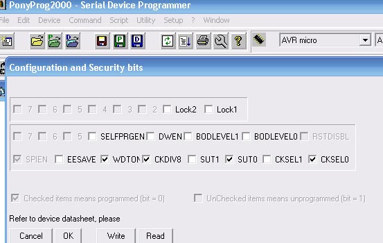

С любезной подачи Sem7 получил опыт работы с программой uniprof (для чего была предварительно спаяна схемка для COM-порта
http://img.radiokot.ru/files/20529/tcsk418sa.GIF
http://img.radiokot.ru/files/20529/tcsr208ak.jpg
с разводкой, соответствующей уже ранее применяемых у меня на STK200 панелек.
Вполне употребимый софт, даже с несколько излишними для начинающих наворотами.
Со схемкой COM-порта работает вполне уверенно… Жабко только та схемка может использовать лишь штатный порт материнки – с USB-COM работать не будет…
Главная особенность (и «подвох» в некотором роде) это разница «до наоборот» в отношении «галок» при установке фузов в uniprof и PonyProg2000.
Это вкладки для одного и того же проекта на ATTiny13A:
понипрог.jpg [54.03 KiB]
- для понипрога
унипроф.JPG [67.99 KiB]
- и тот же проект для унипрофа
:cry:
