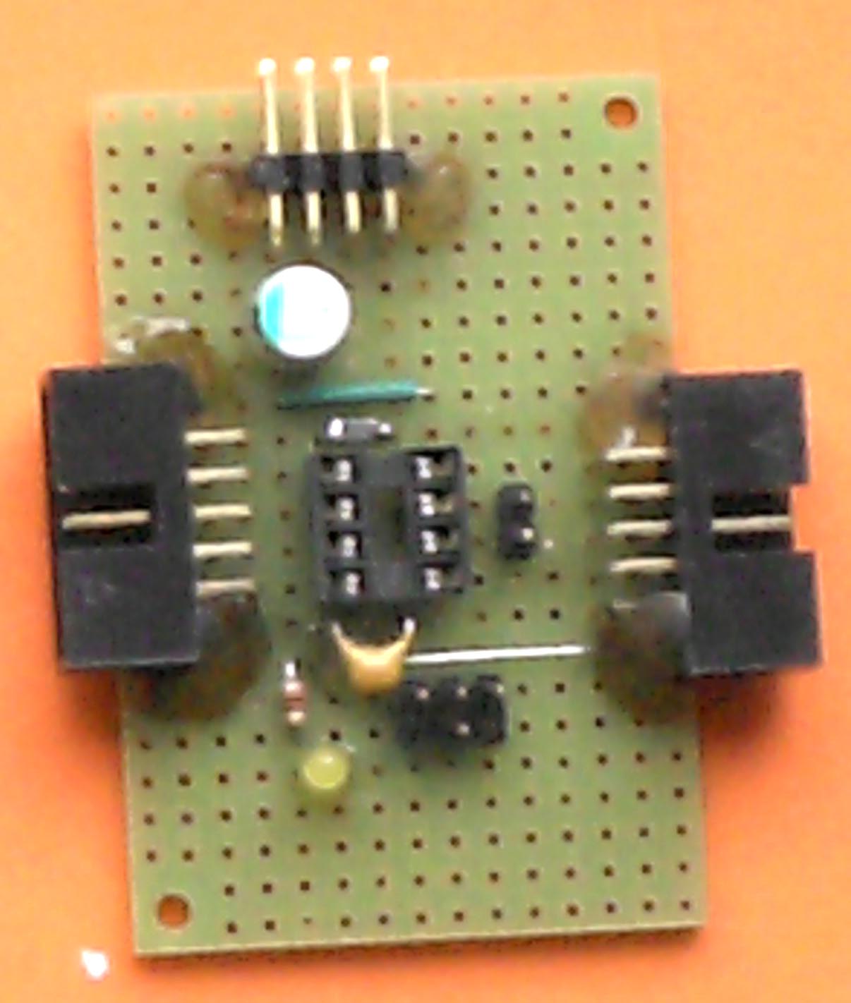

плюс фото макетки
http://img.radiokot.ru/files/20529/so4m40rqb.jpg
Следует учесть, что схемка для макетки, потому и с обилием разъёмов/джамперных перемычек.
В "живом виде" все значительно проще.

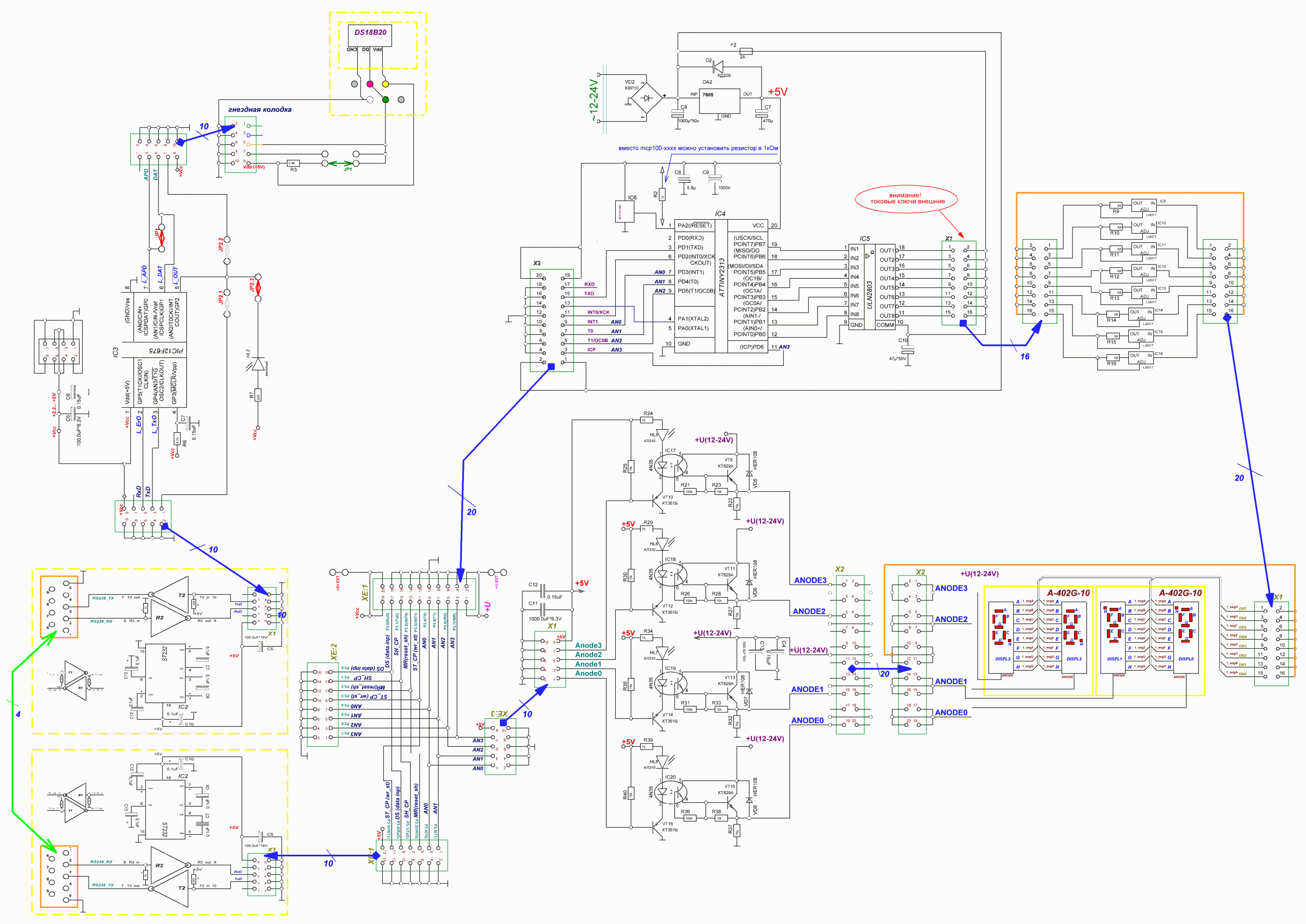

И "до комплекта" схемки для вышеуказанного трм629 "и компании" в сплане, дабы просмотр легче был:
схемки.zip
(158.12 КБ) 320 скачиваний

В линиях /reset, clock и data добавлены последовательные резисторы по 100-120 Ом.
Собственно блок программирующих элементов выполнен автономно.
http://img.radiokot.ru/files/20529/vzchnahxf.gif
Блок питания подключаемый и также состоит из двух частей – выпрямителя с конденсатором фильтра и стабилизатора +5 Вольт («стандартная» схема на 34063). Для подачи напряжения программирования установлен разъём.
На тот разъём подключается соответствующая платка со стабилизатором и цепями обвязки под необходимое для используемой подгруппы МК напряжение.
Можно конечно применять и регулируемый стабилизатор, но тогда после некоторого перерыва в работе потребуется замерять напряжение программирования «абы не просклерозить» ошибку (шут его помнит, чего месяц назад прошивалось :shock: ) - подписанные и настроенные блоки от такого проблемс избавляют.
Вобщем вся конструкция, включая благополучно "перекочевавшие по наследству" панельки выглядит примерно так:
http://img.radiokot.ru/files/20529/vzchpubg3.gif
Для дополнительной страховке по неодновременности подачи напряжений питания и управления на ключи подачи напряжений линии /reset предусмотрена как стандартная цепочка R11-R15 (Uprg ранее чем +5 Вольт), так и цепочка VD3-R10 (+5 Вольт ранее чем Uprg). Для обеспечения постоянной нагрузки источника напряжения программирования установлены IC2-R9-HL3 (HL3 также и индикатор статуса «питание включено»).
Печатка для монтажа выполнялась только в виде наброска (сам монтаж выполнен «паутинкой» на макетке), посему не предоставлена.
С точки зрения «кошерности» неиспользуемые входы буферных элементов правильнее подключать к +5 вольт (лог. единица на выходе с меньшим энергопотреблением), однако решение с подключением к GND более технологично для разводки дорожек.
Проверка на «стандартном» LPT материнки стационарного ПК под WIN XP прошла весьма успешно. Оболочка предусматривает также работу с расширенной областью адресации LPT. НО данное свойство нуждается в тщательной проверке.
