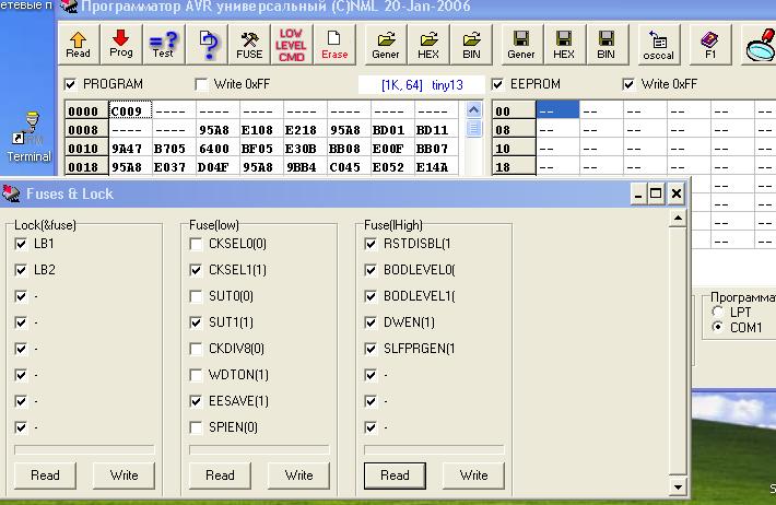

С любезной подачи Sem7 получил опыт работы с программой uniprof (для чего была предварительно спаяна схемка для COM-порта
http://img.radiokot.ru/files/20529/tcsk418sa.GIF
http://img.radiokot.ru/files/20529/tcsr208ak.jpg
с разводкой, соответствующей уже ранее применяемых у меня на STK200 панелек.
Вполне употребимый софт, даже с несколько излишними для начинающих наворотами.
Со схемкой COM-порта работает вполне уверенно… Жабко только та схемка может использовать лишь штатный порт материнки – с USB-COM работать не будет…
Главная особенность (и «подвох» в некотором роде) это разница «до наоборот» в отношении «галок» при установке фузов в uniprof и PonyProg2000.
Это вкладки для одного и того же проекта на ATTiny13A:
понипрог.jpg [54.03 KiB]
- для понипрога
унипроф.JPG [67.99 KiB]
- и тот же проект для унипрофа
:cry:

Признаться, весьма удивлен, что Вы до сих пор не имели дело с UniProf. Мой первый программатор, жаль только, что не поддерживает AT89S5x.

Простое предпочтение либо LPT либо самоделкам с полным гальванбаръером (в старые времена даже платку с 580ВВ55 на шинке ISA в первом пеньке цеплял). По нонешним временам или на "старых лошадках" или на профессиональных железяках от производителя предпочитаю работать.
Возможно получит когдысь развитие и "самопал" на принципе подобном вот этому "монстро" -
http://img.radiokot.ru/files/20529/kfszljxrt.gif
на тот случай, ежли успею фри паскаль изучить (именно под ПК). :wink:
Насчет UniProf - скорее всего "пропустил" именно по причине отсутствия LPT железа и совместимости по АТ89 - у поньки платформа stk200 (правда с другими оболочками) поддерживает и атмелевские AT89S....
:dont_know:
