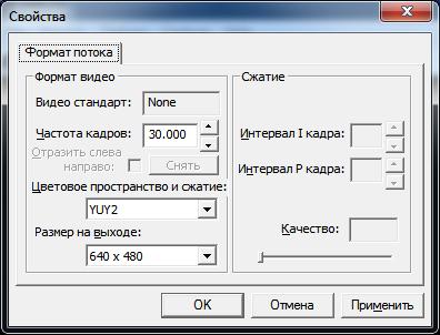

AlphaCrow писал(а):
Интересно, с какими параметрами камера работает в проге AMCAP?
640х480, обычная вебка на 0.3 Мп. Если интересны какие либо другие отладочные данные - с радостью предоставлю. Имхуется мне, что трабла как раз из-за аппаратного наложения прицела на картинку (или как это правильно называется :oops: ), и видеодрайвер сию ботву просто не может корректно отработать.
 Заголовок сообщения: Re: Лазер для засветки фоторезиста - идея для реализации.
СообщениеДобавлено: Ср фев 24, 2016 22:40:04
Карма: 38
Рейтинг сообщений: 471
Зарегистрирован: Пт апр 29, 2011 13:01:00
Сообщений: 127
Откуда: г. Таганрог, Ростовской обл.
Рейтинг сообщения: 4
Ой. Сорри. Отладочную версию запулил. Перекачайте.
Seriyvolk Как раз прицел там нарисован нормально. В AMCAP в меню "Video Capture Pin" там будет разрешение и цветовая схема. Посмотреть бы.

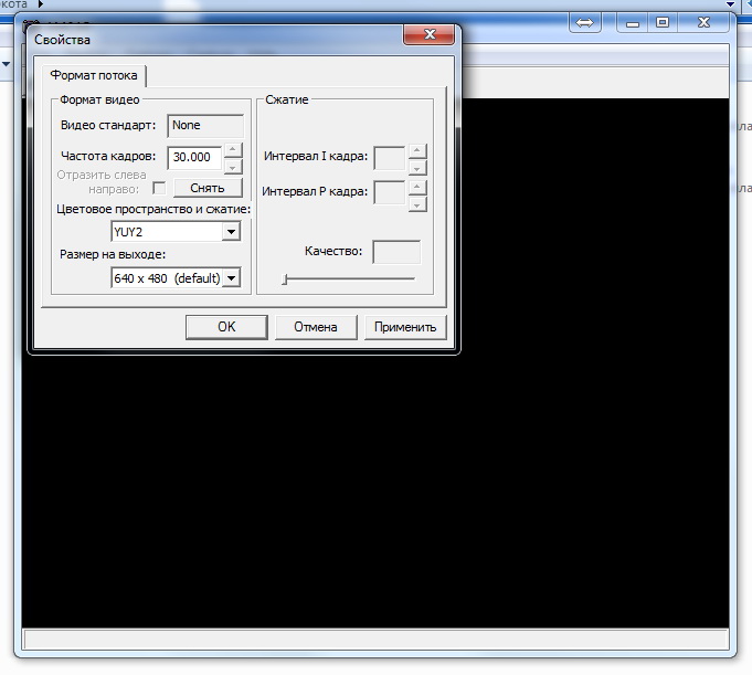

У меня так
но у меня камера от usb микроскопа. И все работает как надо.
UPD Так, проверил программу, вроде ничего подозрительно не заметил. Все работает как часики. Завтра по тестирую по полной программе так сказать.

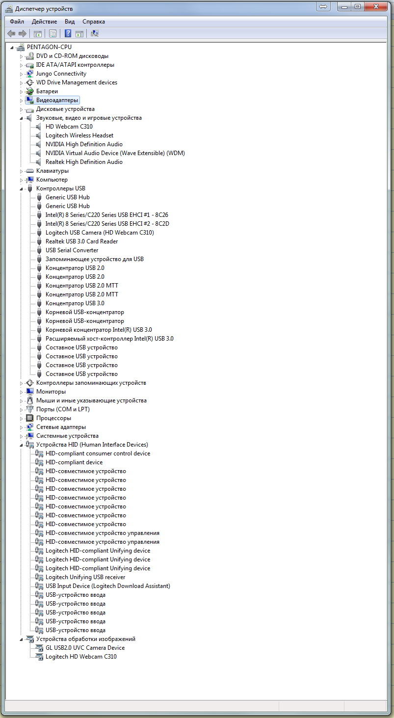

Не знаю, может эта картинка поможет.
Камера от usb микроскопа стала как устройство обработки изображения, а вебка logitech c310 и как устройство обработки изображения и как звуковые, видео и игровые устройства.
Правда повторюсь - у меня всегда все камеры показывали нормально.
Кроме того тут было упомянуто кем то про китайский эндоскоп, который у кого то показывал как и у Seriyvolk, а у меня такой же показывал нормально на весь экран.

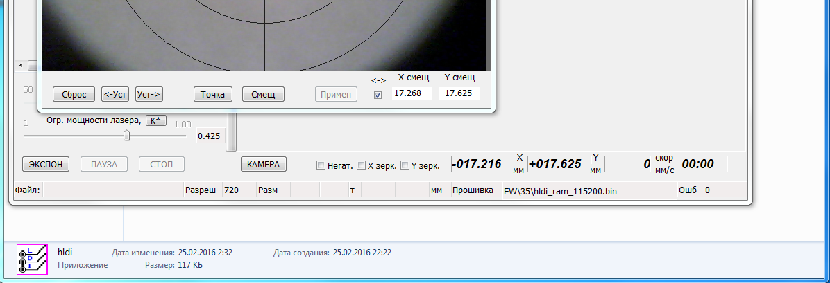

AlphaCrow потестил новый софт, вроде все адекватно. Завтра буду печатать плату проверю что с совмещением. Но вот вопрос по каретке так и остался. Почему когда я нажимаю стрелку установить смещение в окне камеры, у меня прописывается не значение то что установлено, а на 1 шаг энкодера меньше? К примеру по Y стоит смещение 33.520, а записывается 33.477. Я имею в виду тот момент, когда я выставил плату, навел прицел на центр левого репера, и нажал кнопку <-Уст.

mial писал(а):
AlphaCrow Но вот вопрос по каретке так и остался. Почему когда я нажимаю стрелку установить смещение в окне камеры, у меня прописывается не значение то что установлено, а на 1 шаг энкодера меньше?
Есть такой глюк. Это в прошивке контроллера. Исправил. Чуть позже выложу.
leonisio писал(а):
У меня смещение изменяется (скачком на один шаг) только с интервалом значений в 0,035мм. На промежуточные цифры не реагирует.
Так и должно быть. Лента наверно на 720 дпи?. А промежуточным значениям и неоткуда взятся, один штрих - одна позиция +-35мкм. При движении каретки, зная её скорость, можно вычислить промежуточные значения. А в статике никак.
