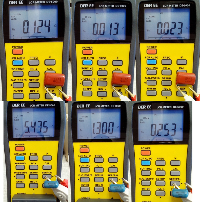

Начнем ЛИКБЕЗ
С ростом частоты до значения 100-200 кГц значение ESR уменьшается, примерно, как у меня на фото.
У Вас этого НЕТ. Я выделил, на вырезке из Вашего фото, это красным цветом. Ваш прибор явно неисправен.

Разочарую Вас.У меня не прибор ,а показометр.Так же,как и Ваш Mastech.У вас есть свидетельство о его поверке?И не надо мне читать прописные истины,сам могу организовать ликбез.Учите других.

И что?DE-5000 построен абсолютно на такой же платформе,как и Mastech MS5308 и имеет те же характеристики.Ещё раз спрашиваю,у Вас есть свидетельство о поверке на конкретно Ваш экземпляр?Без ответа на этот вопрос,дальнейший разговор будет флудом.А так мы сравниваем значения вашего показометра с моим показометром.При проверке конденсатора К73-9 100нФ мой показометр,о чудо,становится "прибором" и теоретически правильно измеряет Rs!
