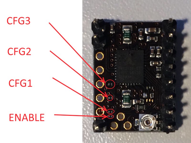

Это снова я! :)) И снова хочу вернуться к теме драйвера TMC2100.
Не всё так просто с ним, как казалось на первый взгляд... Товарищей, заказавших драйвера, прошу заблаговременно в обморок не падать - с микрошагом там всё хорошо.
Но в процессе издевательств над драйвером всплыло несколько нюансов. Самый главный касается немного отличающегося подключения драйвера.
Я долго не мог вкурить, почему драйвер не врубается в работу сразу, а только по пришесствии первого из импульсов STEP/DIR. Причиной этому послужило то, что у драйвера есть вход напряжения питания внутренней логики, и на заказанной платке он никуда не подключён. В нашем случае его нужно подключить к 3.3 вольта. Будьте внимательны при разводке ПП под этот драйвер. После подключения этого пина драйвер стал стартовать с подачей питания, как положено. :wink:
Второй нюанс был в том, что, как оказалось, драйвер никак не хотел работать у меня в режимах, отличных от 1/16 StealthChop, упорно игнорируя выставленные перемычками значения.
Причина оказалась очень проста: на самой плате драйвера есть перемычки под типоразмер 0402, которые необходимо запаять, чтобы иметь возможность менять режимы драйвера извне. Кстати, меняет он их "на лету" только в путь. В режиме "spreadCycle" шумит и гудит шаговик как положено. :)))
В общем, не ходите по моим граблям. :))
