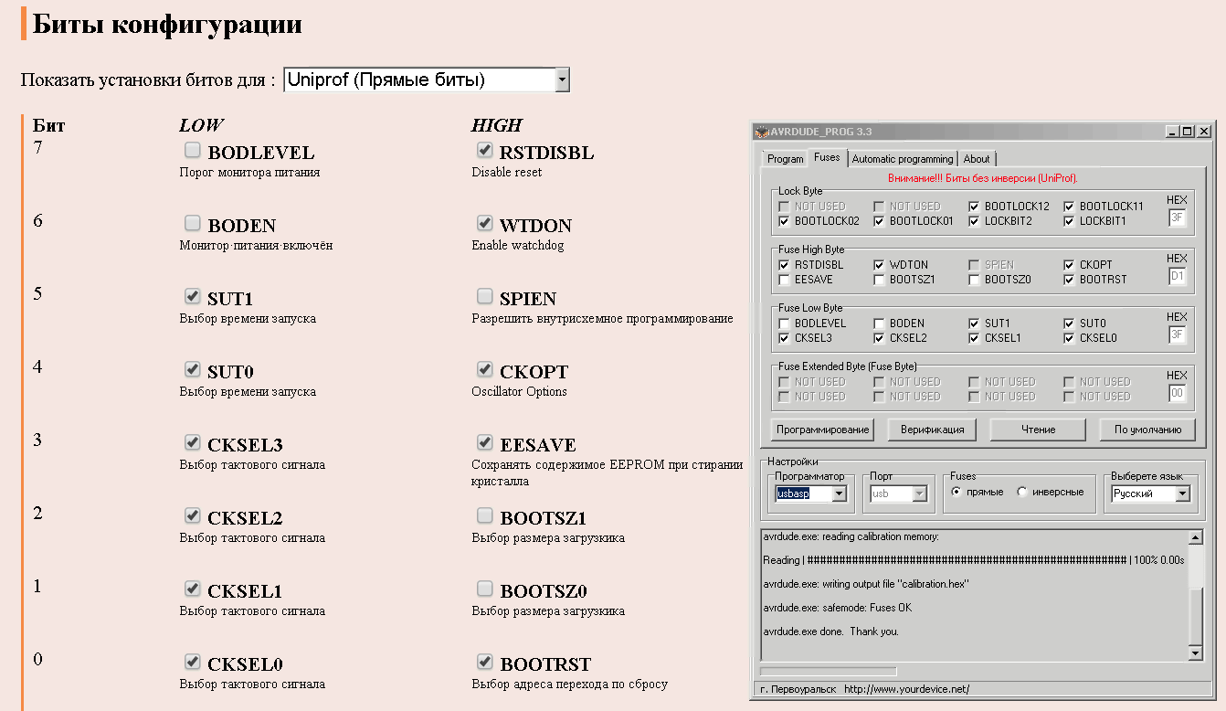

В статье нет установки фьюзов. Нужно установить работу от внешнего кварца, запретить стирание епром при программировании, и включить монитор питания.
После прошивки и при первом включении, или когда нужно очистить все журналы расписаний, зажимаем две кнопки К1 и К2 и включаем питание. Все будет очищено.
