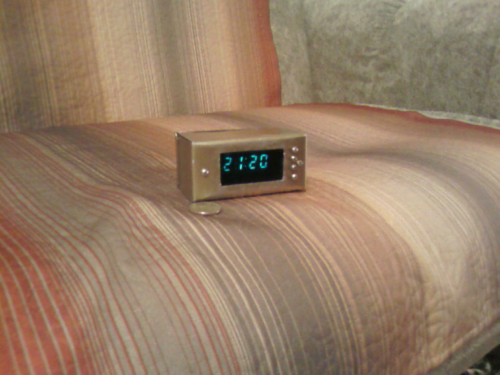

Господа, зацените часики на ИВЛ2-7/5. :)))
А что там за куча болтов в правой части - кнопки? :shock:

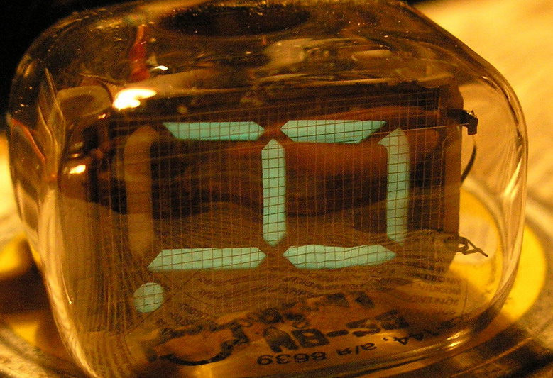

Тогда я нашел калькуятор Электроника МК59 и подключился к соотв дорожкам на плате. Питание было как по справочнику для ИВ: накал 1.2-1.5 В , на сетку-27В, на сегмент--столько же. И все-таки яркость свечения показалась мне недостаточной, хотя может она такой и должна быть ?

СообщениеДобавлено: Пн окт 19, 2009 23:35:49
Рейтинг сообщений: 1
Зарегистрирован: Пт дек 05, 2008 01:34:29
Сообщений: 298
Вот схемка. :))
Скажите где вы нашли описание на эту микросхему?
Уже не первый день ищу,
У меня при 12в очень тускло светит , а микросхема на 27в не работает :(
как заставить работать индикатор с этой микросхемой от 27в ? Может подтянуть выходы к 27в через 50-70кОм ?
