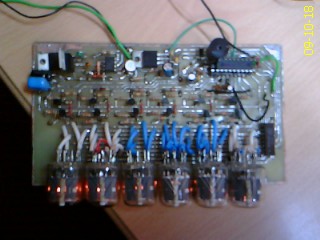

Сделал себе такие. Помучался правда от не опытности. схему конечно брал отсюда. http://elbastl.sweb.cz/clock.htm
Тинек так и не заработал преобразователь дает помеху и коннтроллер глючит не по детски, а жаль PIC дороже ровно в два раза. Плата сделана фоторезистивным методом результат отличный если не считать что две недели я осваивал этот метод и вшатал новые шорты. Да при прошивке неправильно выставил фузы PICа теперь у меня два нестираемых контроллера с прошивкой часов 8) так что буду есче собирать.

Вы разряды бы разнесли слегка.
А то сходу и не поймёшь что это часы или какой-нибудь частотомер. :))).
А так часы хорошие.
Поздравляю. :beer:

Зарегистрирован: Сб авг 15, 2009 20:44:52
Сообщений: 56
А так часы хорошие.
Поздравляю. :beer:
Спасибо.
Счас корпус придумываю.

to asad50
Странно, собирал по этой же схеме, (tiny2313) никаких проблем с помехами не было, судя по схеме там достаточно разделительных кондеров :shock:

Мне некоторые компоненты не удалось найти преобразователь по видимому работает не правильно, 145 вольт вместо 170 на выходе при 100 ма. Больше напряжение добавляешь мосфет греется как утюг хотя ток максимум 140 ма.
И еще без нагрузки дроссель щелкает а под нагрузкой слышно тихий треск. Был бы осцилограф глянул что как.

to asad50
Насчет преобразователя-- обратите внимание на R32 (по схеме), как я понял он задает максимальное выходное напряжение преобразователя, и на переменник R36--уменя из-за них тоже были проблемы, как только поставил номиналы, указанные в схеме--все заработало. Ну и наконец можете почитать datasheet на МС преобоазователя.
Я не большой знаток схемотехники, просто сделал все точно как в схеме--преобразователь запустился нормально.Вообще,как я понял из скромного опыта сборки таких преобразователей (делал 2 раза по разным схемам ) следует точно соблюдать номиналы обвязки МС 34063
