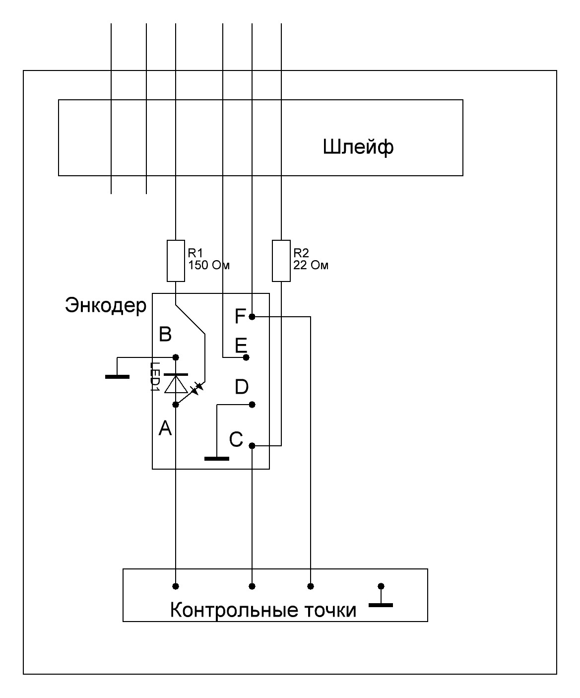

У меня похожая плата на каретке. Но я подключил и забыл... А так простой способ точно определить сигналы - на стороне платы принтера они подтянуты к питанию через 3,3к и на землю стоит емкость пару десятков пик. Эти цепочки хорошо видны, у меня на шелкографии даже A и B помоему проставлено было рядом с процом.
Вот, цепи энкодера не резались и оставлены на родных местах: V - питание энкодера.

Хотел уточнить про емкость, на какие ноги, по питанию или на ENC0, ENC1 и какой номинал ?
Вот такая разводка шлейфа пойдет? Также нарисовал конденсаторы на ENC0, ENC1 или убрать?
