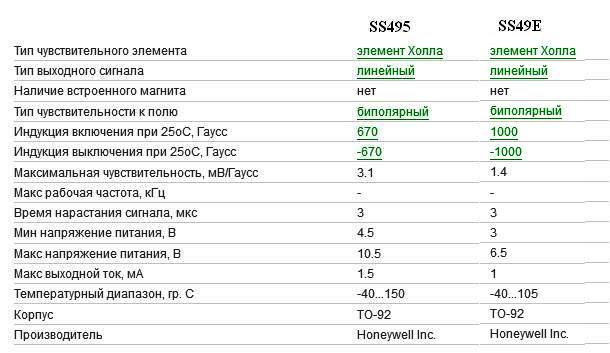

СообщениеДобавлено: Пн май 15, 2017 08:22:12
Зарегистрирован: Чт янв 31, 2013 18:13:50
Сообщений: 89
Откуда: Таганрог
Судя по блок-диаграмме ss495 у него аналоговый выход, а в ss49 цифровой, но у обоих тип выходного сигнала линейный и оба ДХ биполярные. Но все же ss49e - это линейный ДХ. Понимаю, что везде про ss49e пишут "В отличие от линейных датчиков магнитного поля выход этих приборов, в зависимости от величины приложенного магнитного поля, принимает всего два состояния: высокий и низкий уровень.", но посмотрите мое видео - может это мне попались именно линейные? :)))
Видео работы ss49e с помощью светодиода - при медленном поднесении магнита светодиод плавно тухнет, при удержании магнита на определенном расстоянии от дх уровень яркости светика неизменный. Мне не понятно, почему же он не подходит, ведь не логическая же 1 или ноль на выходе... Не претендую на большие знания, хочу лишь понять/разобраться.
Схему прикрепляю, видео.
Кстати, в готовом кит. изделии видно, что стоят голые холлы (сверху на крестовине)
ss495 vs ss49e.JPG [41.66 KiB]
SS49E.pdf [1002.01 KiB]
проверка.jpg [17.39 KiB]

Кстати на сайте платан ss49e относится к ДХ с аналоговым выходом

У кого есть возможность проверить светодиодом ss495 - как реагирует на поднесение магнита - отпишитесь (для сравнения с ss49e)

Неужели все уже налевитировались, а я как тот барабанщик из анекдота (группа закончила играть, а барабанщик ещё с полминуты "бум-бум-бум", и говорит " фух, еле успел").
Встречал видео, где при поднесении магнита к холлу светодиод:
1) отключается мгновенно,
2) включается мгновенно,
3) плавно тухнет,
4) плавно загорается.
SS49E относится к третьему типу. К какому типу отнести ss495 ?
