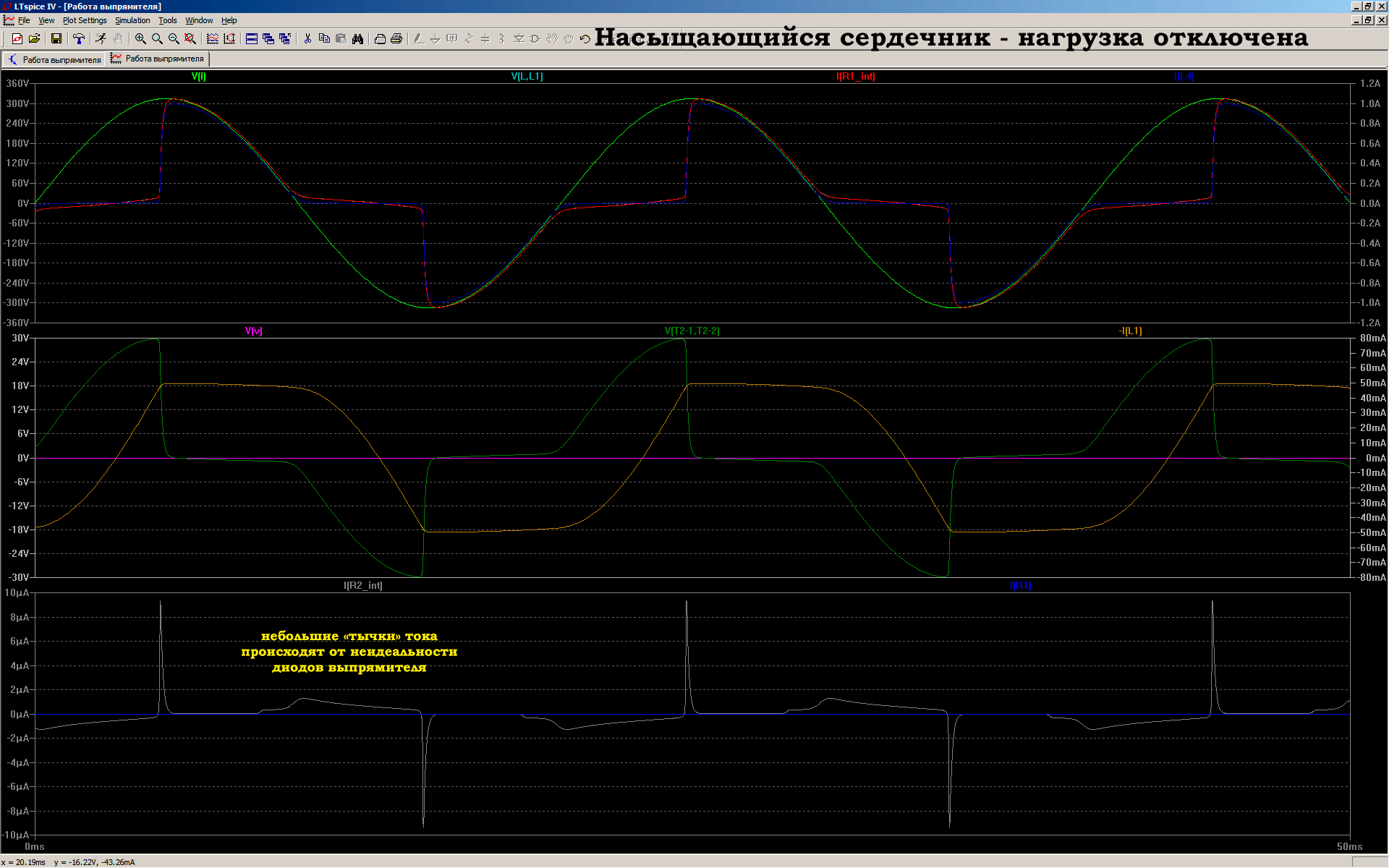

Собственно вопрос - в отсутствии насыщения форма тока первичной обмотки не будет искажаться по мере увеличения веричины огранияения напряжения на вторичной обмотке ?
Вопрос именно в изменении формы, а не амплитуды.
А при наличии насыщения как будет выглядеть форма - как искажаться ? На словах не очень понятно - картинку-б увидеть.

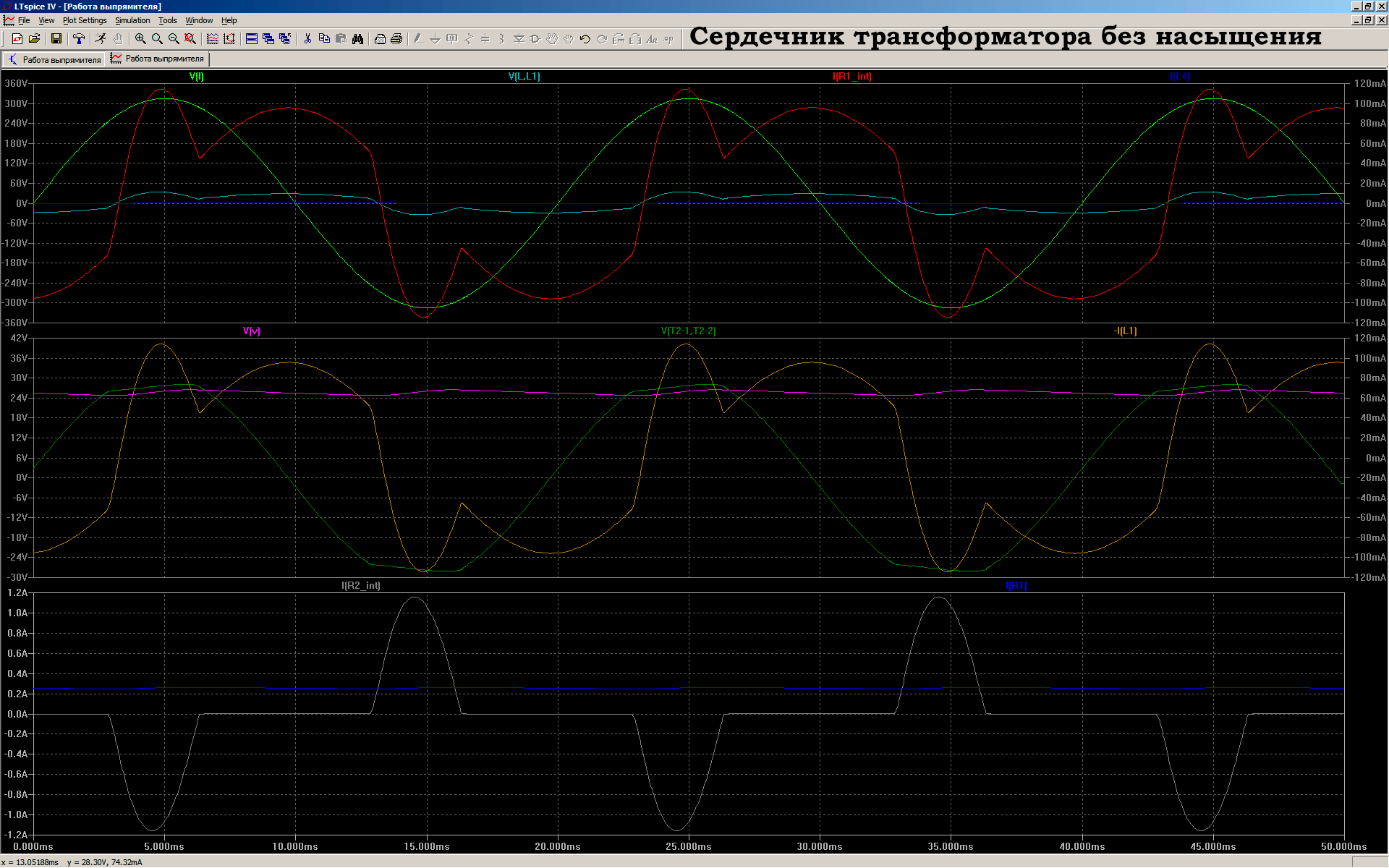

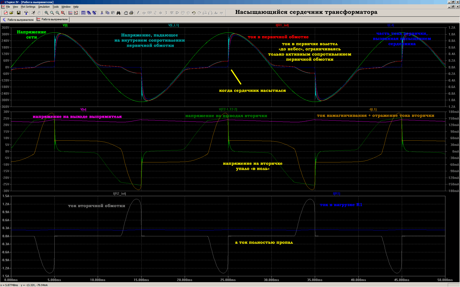

Искажаться чем? Форма тока неразрывно связана с мгновенными значениями напряжения на участках цепи - всё согласно закону Ома. Не забывайте, что обмотки имеют достаточное активное сопротивление, чтобы на этом сопротивлении было явно выраженное падение напряжения (тем более, вы же этот посыл явно давали в своём инициирующем посте. Что случилось, куда оно делось?)
С насыщение сложнее, т.к. процесс нелинейный и зависит не от подаваемого напряжения и не от тока нагрузки, а от величины тока намагничивания, который сам по себе сдвинут на 90° относительно подаваемого на трансформатор напряжения. Говоря словами, при наступлении насыщения напряжение на вторичной обмотке становится =0 (при условии, что нагрузка там активная, неважно насколько линейная, главное - активная), а всё подаваемое на трансформатор напряжение становится приложено только к активному сопротивлению обмотки (потому что реактивное становится =0), что означает взлёт тока в первичке (опять же при условии, что первичка подключена к источнику напряжения).
На T-образной модели трансформатора насыщение означает, что L, которая нарисована вертикально, превращается в перемычку. Далее всё по схеме...
Если поанализируете, то даже с карандашиком будет понятно, что насыщение никак не "срезает" верхушку, а делает импульс напряжения узким. Тем уже чем раньше возникает насыщение.
p.s. Честно говоря, мне совсем не хочется снова составлять модель только потому, что вы чему-то не верите. Знания - не догмы, они не берутся на веру, а добываются и проверяются. Тем более, что (в плане добычи) в интернете достаточно много картинок на тему поведения трансформатора при насыщении сердечника. Вот, например http://masters.donntu.org/2011/etf/kole ... /index.htm первая же картинка. Здесь хотя намагничивание производится постоянной составляющей, чётко видно, что происходит. Или вот здесь побольше деталей http://tarielkapanadze.ru/trans.htm
Модель с насыщающимся трансформатором
Графики с насыщающимся сердечником. Совпадение момента насыщения с максимумом напряжения в сети чистая случайность - момент насыщения может наступать как раньше, так и позже, в зависимости от параметров сердечника и намотки. Ток намагничивания тоже для наглядности сделан довольно большим.
Для сравнения те же графики, но насыщение "выключено" (методом намотки 100500 витков первички)
На средней линейке чётко виден ток в первичке, который есть сумма токов намагничивания и нагрузки - характерный двугорбый вид.
Как видите, при насыщении никакой трапеции - всё сильно хуже. А вот без насыщения и есть та самая характерная трапеция (зелёный график посередние)

Так вот во вторичке мы имеем прямоугольное (ну пусть синусоидальное со срезанной вершиной) напряжение и ток в виде отдельный импульсов иной формы. То есть напряжение и ток не связаны, вопрос - как такое получается. Что-то мозги как-то тугодумают и в них стройно ничего не укладывается.
По поводу графиков с насыщением - более менее понятно 0 но почему до конца полупериода напряжение остается равным нулю, хотя ток первички начинает спадать. Я конечно понимаю - петля гистерезиса - но не ровно-же до нуля тока намагничивания.
А где без насыщения - как образуются горбы тока первички в моменты, когда токоотбора с вторички нет.

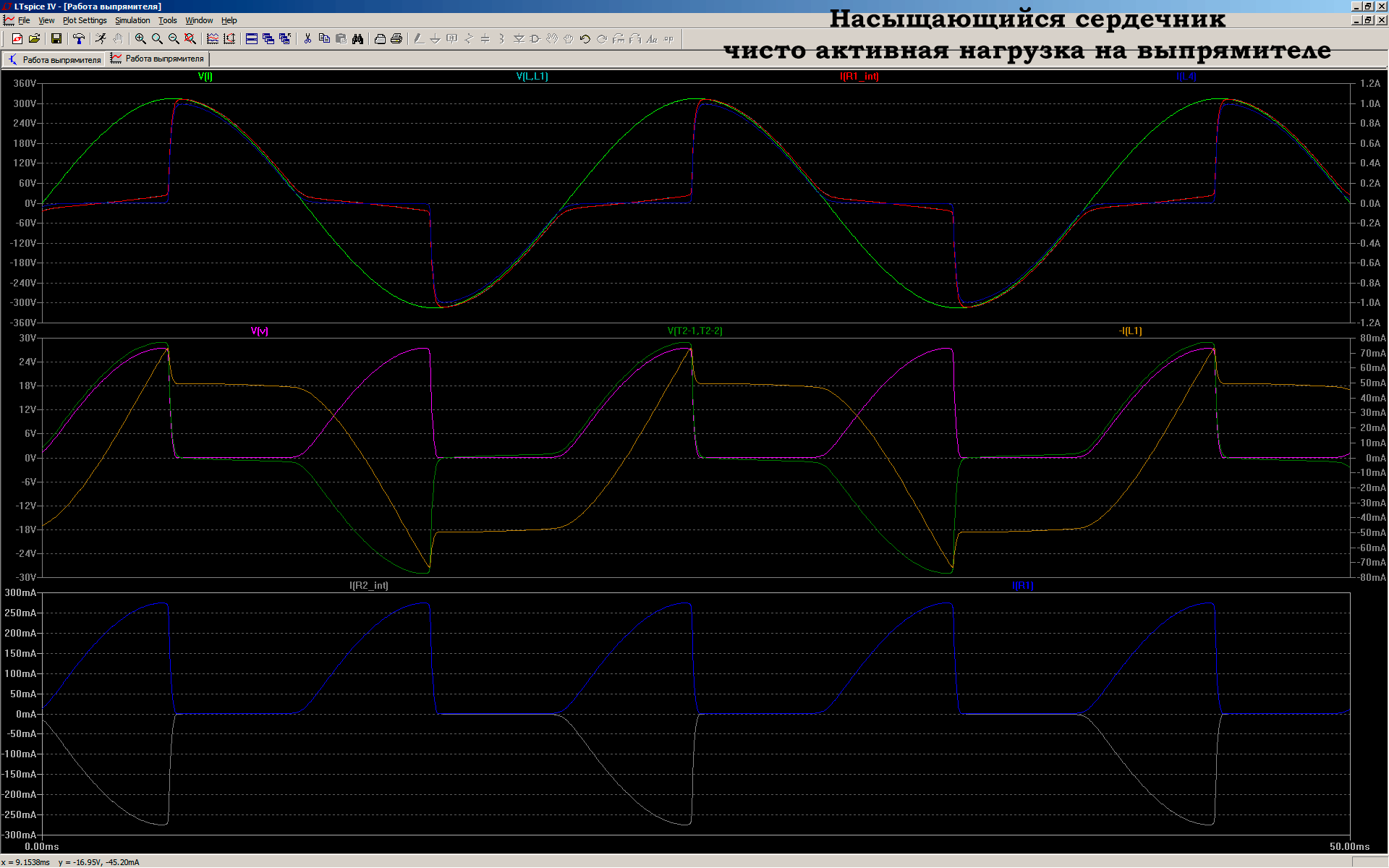

Wladimir_TS писал(а):А что мы имеем - плоскую вершины напряжения на вторичке и больше эта "вершина" нигде не проявляется... или проявляется все-же где-то.
Что значит "где-то"? Внутреннее активное сопротивление обмоток - это тянет на "где-то"?
Wladimir_TS писал(а):участок горизонтального тока (стабильного) при синусоидальном напряжении - как получается.
Там подписано, что это за ток. На отмеченном участке - чистый ток намагничивания, соответствующий магнитному состоянию железа, т.е. ток через L1 на схеме модели. Поскольку железо ушло в насыщение, ток намагничивания остался предельным для данного куска железа - он не может больше расти, поскольку не может расти индукция в железе. На модели насыщение обеспечивает L4, и прекрасно видно, что насытившись она коротит L1. Пока L1 закорочена никакого изменения тока в ней не будет. Снижаться он начнёт тогда, когда к обмотке будет приложена ЭДС с другим знаком, а это произойдёт только после перехода напряжения сети через 0. Но этот ток намагничивания не нужно путать с током который "сквозит мимо железа" при насыщении (на модели это ток через L4), хотя в реальном трансформаторе оба тока идут ровно по одному и тому же проводу. Можно считать это математической абстракцией, которую легко вычленить в модели.
Суммарный же ток, текущий по первичке обозначен выше.
Что касается модели, то нетрудно заметить, что L3, L4 и L5 - это банальная Т-образная схема замещения трансформатора. А L1 и L2 добавлены для обеспечения коэффициента трансформации (и гальванической развязки тоже), чтобы не заниматься ручным пересчётом нагрузки в первичную цепь.
Графики без нагрузки (оставлен только диодный мост)
Графики с чисто активной нагрузкой
Все пояснения о том, что это такое аналогичны приведённым выше.
