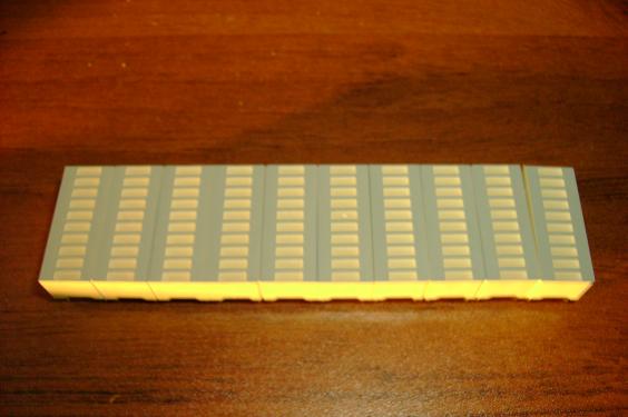

аналоговую схему http://www.sharemania.ru/0120112 можно масштабировать на любое количество полос - добавляете/убираете фильтры на соответствующую частоту, транзисторные ключи и инверторы. В исходном варианте можно взять от 1-10 полос, если больше. то либо искать др. счетчик либо каскадировать этот :)
Я, например, делал 8 полос: 50 125 250 500 1к 2к 4к 10к Гц и использовал счетчик CD4022B на 8 выходов. Если меньше полос, то просто оставить висеть лишние выходы счетчика.
Вот видео:
http://www.sharemania.ru/0217405
[режим столба].
Правда звук и изображение не совпадают т.к. звук записывался от отдельного источника синхронизировано наугад практически :)) но суть в целом ясна.

я уже 2 года назад это собрал......
albumpic.jpg [46.58 KiB]
album_--pic.jpg [58.07 KiB]
album_-pic.jpg [92.54 KiB]
album_pic.jpg [64.79 KiB]

я тоже по этому проекту собирал, только все печатки переделал под свою конструкцию на 1сторонний текстолит:
deinewaffe
ты не пробывал увеличивать емкость кондеров на выходах фильтров?
чтобы скачки на столбиках были не такие резкие, а то в режим "светящаяся точка" больше похож на "светящееся пятно" :)))

А чем не устраивает проект наших азиатских коллег? :)
вид индикации полностью зависит от микросхемы индикации. В случае LM3914/15/16 есть и столбик и точка. можно поставить любую другую с любым кол-вом диодов в столбе или вообще собрать на транзисторах))

Уже давно доступна (даже на моем сайте) статья с полным описанием от польского программиста:
http://cxema.at.ua/publ/10_ti_polosnyj_ ... a/1-1-0-34
Все результаты на видео, и прошивку они свободно опубликовали, даже журнал давно на торрентах лежит этот, я и его предоставил...
Я это пишу к тому чтоб люди не морочили себе голову, собирая отдельно фильтры, отдельно сами индикаторы уровня... А теперь не много о финансах: Atmega8 стоит 15 гривен (13 в SMD), а ОДНА LM3915 - почти 20 гривен, для 10ти полосного анализатора вам понадобится 10 этих LM-мок, я уже промолчу про затраты на сами фильтры! В этой статье анализатор имеет 4 режима индикации, анализатор на LM3915 имеет всего 2... Хотя да, LM3915 можно заменить пачкой ОУ, на 10 диодов - 10 операционников, экономия пару гривен, гемороя еще больше...Решать вам...

СообщениеДобавлено: Вс ноя 22, 2009 21:39:43
Зарегистрирован: Чт апр 16, 2009 14:23:59
Сообщений: 274
все дело в привычках) кому-то легче на аналоге собирать , кому-то на МК.
это уж совсем неэстетично :)) 1 индикатор + счетчик с генератором, для любого кол-ва полос.
для 10+ диодов в столбе просто каскадировать LMки.
вообщем масштабируемость неограниченная.
гемороя не так уж много схема в принципе проста как бревно)
Хотя, конечно, будущее за мк...
