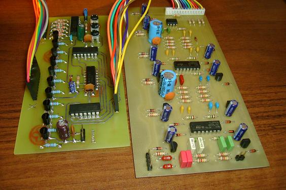

аналоговую схему http://www.sharemania.ru/0120112 можно масштабировать на любое количество полос - добавляете/убираете фильтры на соответствующую частоту, транзисторные ключи и инверторы. В исходном варианте можно взять от 1-10 полос, если больше. то либо искать др. счетчик либо каскадировать этот :)
Я, например, делал 8 полос: 50 125 250 500 1к 2к 4к 10к Гц и использовал счетчик CD4022B на 8 выходов. Если меньше полос, то просто оставить висеть лишние выходы счетчика.

я уже 2 года назад это собрал......

вот полный проект.....

я тоже по этому проекту собирал, только все печатки переделал под свою конструкцию на 1сторонний текстолит:
deinewaffe
ты не пробывал увеличивать емкость кондеров на выходах фильтров?
чтобы скачки на столбиках были не такие резкие, а то в режим "светящаяся точка" больше похож на "светящееся пятно" :)))

А чем не устраивает проект наших азиатских коллег? :)
вид индикации полностью зависит от микросхемы индикации. В случае LM3914/15/16 есть и столбик и точка. можно поставить любую другую с любым кол-вом диодов в столбе или вообще собрать на транзисторах))
Не совсем еще лажу с цифрами чтоб переделать
Что имелось в виду? что -то не понятно)
