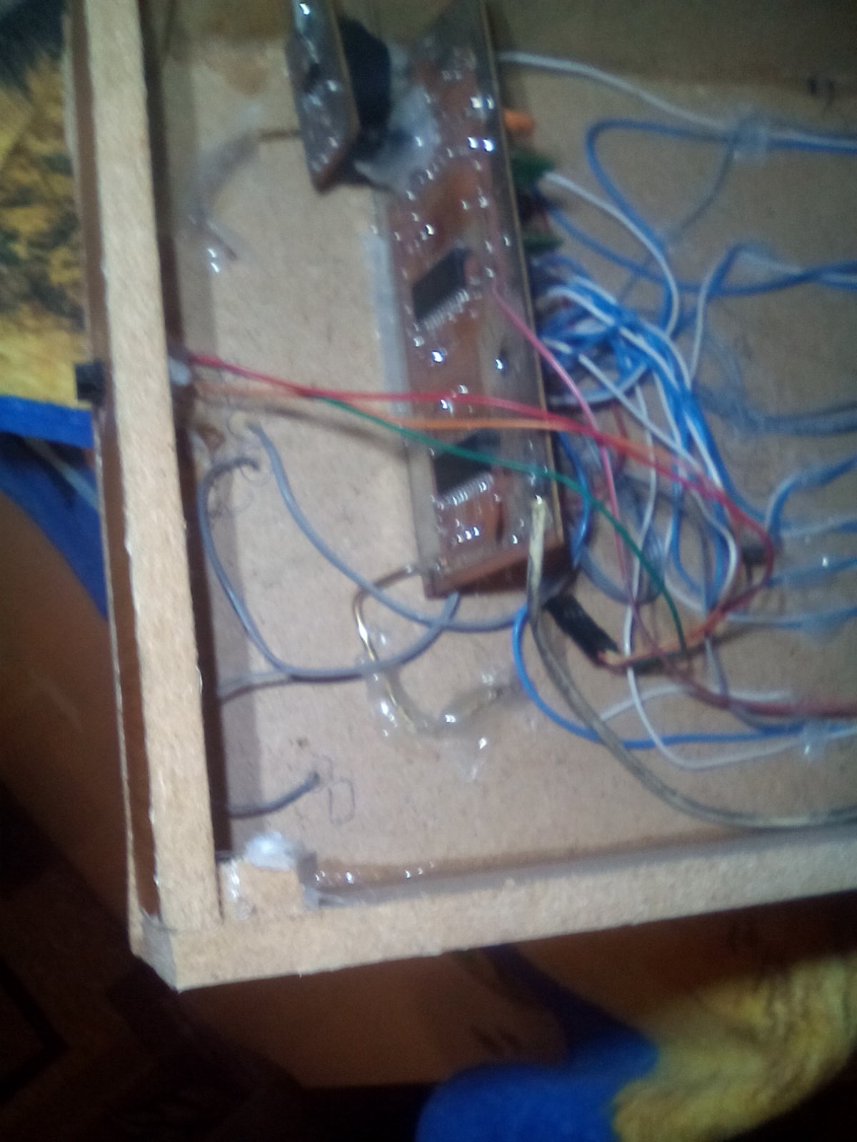

прекомпилировать не проблема оказалась, корректировал каждую минуту, собрал 2 часов, проблема оказалась в том что прислали супермелкие детальки, таких пауков налепил http://hostthenpost.org/uploads/9c0a05d ... 2d8904.jpg автор предусмотрительно вывел контакты для программатора, каому надо исходники пишите, так как проект по словам автора древний, и самого его найти трудно
