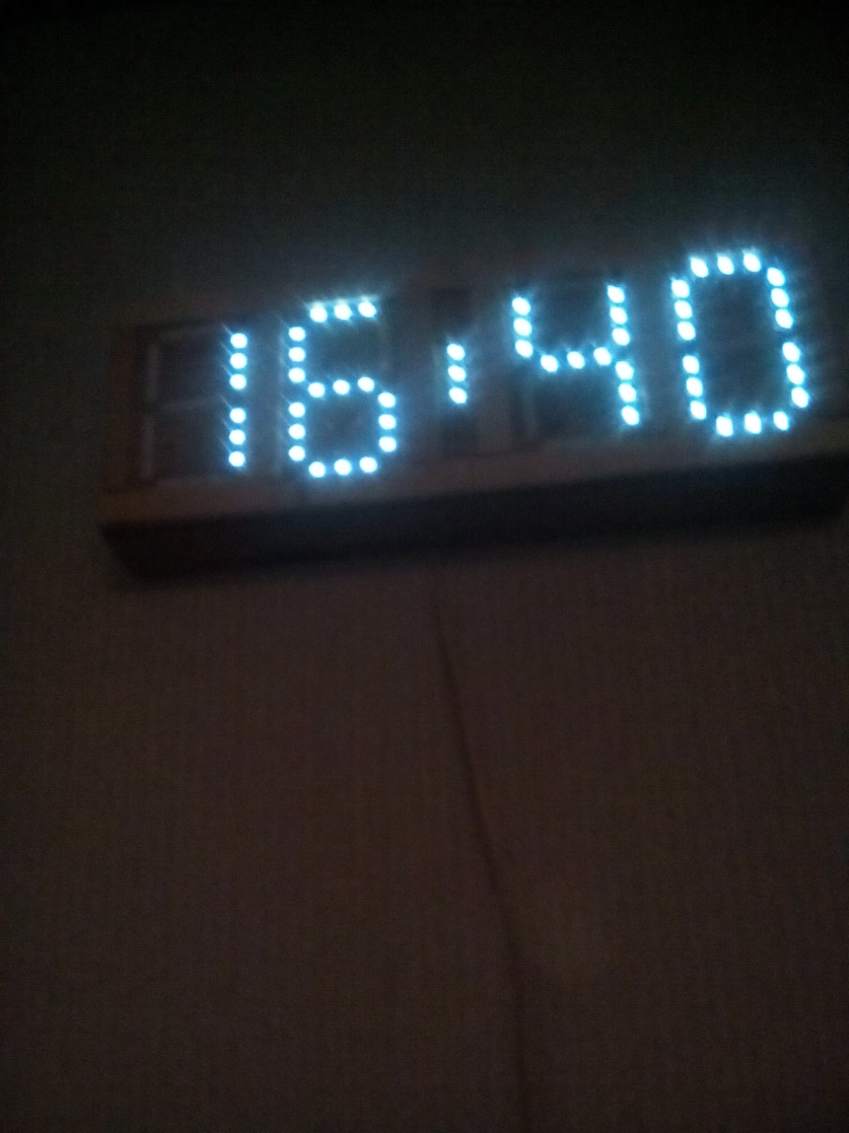

все добился я тог, чего хотел. добавил к этой схеме RTC ds1307. RB5 - SCL, RB6 -SDA. все заработало, с интерфейсом I2C пришлось повозится.

за основу взята эта схема http://radiokot.ru/circuit/digital/home/64/
так как она была собрана программа писалась под нее.
в архиве исходник и схема в протеус.
прошивал в 2 этапа
1. с инициализацией RTC (установк времени и пуск часов)
2. основная работа ( вывод времени на индикатор )

а это пичти готовое устройство
IMG_20171003_164332.jpg [217.95 KiB]
