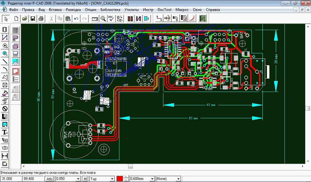

[uquote="Denis82",url="/forum/viewtopic.php?p=2977195#p2977195"]но что интересно, сейчас делаю приёмник...[/uquote]Добрый день
А как вам такая схема - Рассчитываю развести там плату в корпус моно, заявленный как стерео, (на что весной сказал им своё фи)
Правда с smd-деталями оттуда и оттуда.
Придётся ещё и тот динамик вместо 8ми омного...
Когда проплачивал 252,89р, увидев корпус, на схему не взглянул...

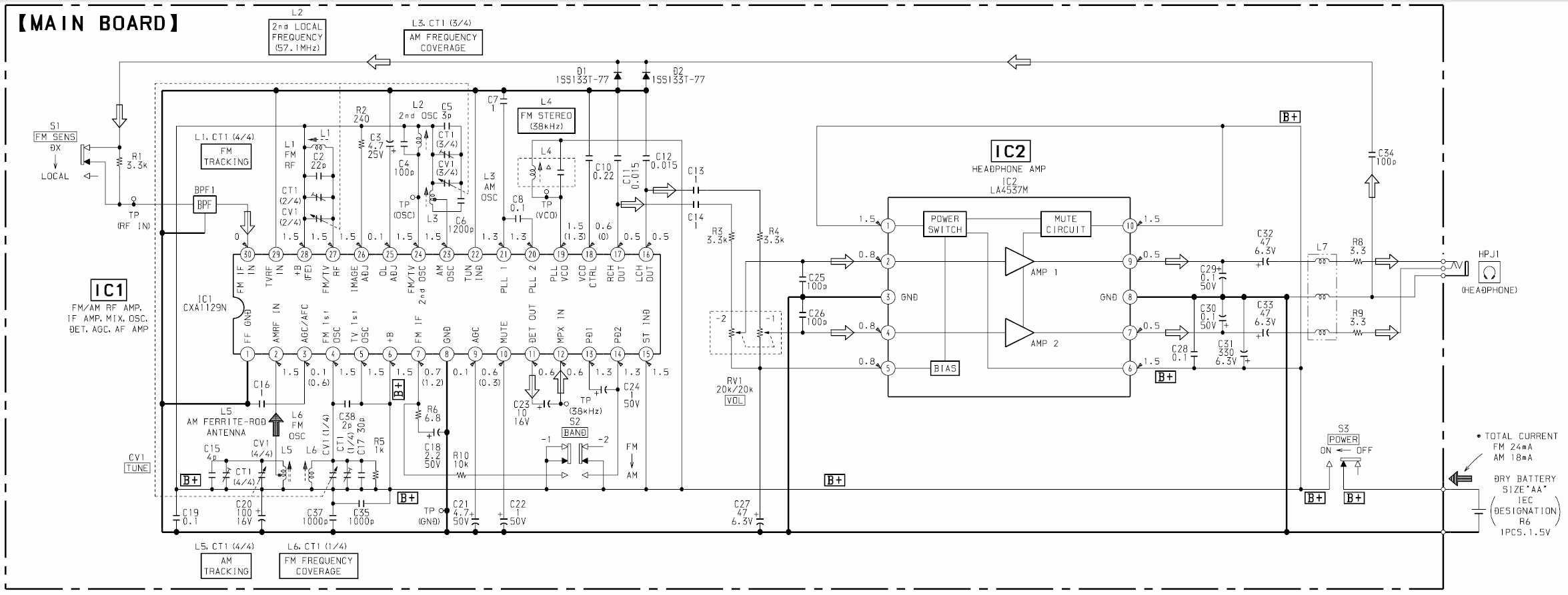

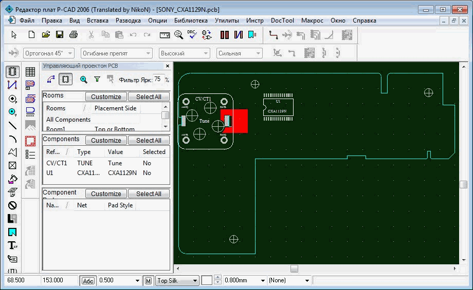

Предыдущее сообщение было в такт последним,
хоть немного не в тему, постараюсь приблизиться к теме правильности ... плат
Приёмник на TEA5711 у многих как то не то, чтоб работал идеально.
Эту схему "в топочку", взамен её два варианта - чисто японские - никакой китайчатины.
Вернее один из них - на СХА, поскольку не исключено, что ILA - китайская подделка под японское...
И потом - в отсеке для 2х батареек - одна будет запасной
(форум radiokot.ru неможет принять файлы с таким размером на хранение)

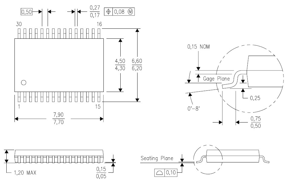

В обоих вариантах микросхемы с одним типом корпуса.
Любой из разных пдф-создателй уверен, что данный тип корпуса TSSOP-30 именно такой, как видится ему...
Но как то привык считать, что каждая марка корпуса соответствует своему одному набору размеров...
А тут то ли 0.5 между ног, то ли 0.65 - пока не проскочишь точку (продавцам али) невозврата - не узнаешь истину
Как быть...
Добавлено after 2 hours 15 minutes 00 seconds:
Re: А как же правильно разводить печатные платы???
Думается, самое верное будет запросить инфо у торговцев, раз на наших интернет-просторах нет однозначного ответа
Как быть...

Удалось найти немного времени продолжить.
Торговцы (китайские) шлют отписки лишь бы не перетрудиться - ничем не лучше наших
и некоторые детали подходят из наборчика, накидал контур платы по оригиналу...
(с небольшим запасом вниз для 5ти-выводной громкости вместо 3х-выводной моно)
Надо ещё помозговать потянет ли данный НЧ 32х омный динамик хотя бы в полгромкости
и сколько по времени протянет. Хотя вряд ли 1.5-вольтовые китайские лучше.
Или сделать общее 3в с гасителем на японскую микрушку...

27го начал потихоньку "оцифровывать" схему с картинки, рисуя её в формате пикада.
Как накидал один из входных контуров, попался пдф с китайской подделкой под японский,
только ещё и с мегабассом(!) и режимом моно, что хорошо с одного канала на динамик.
Мегабасс наверно будет заметен и дома на колонках с усилителем и штеккером 3,5.
Главное - на этой плате стоит точно такой как у меня, а не японский, C-блок Tune!
И уже под него изменены L/C-номиналы, что несравненно облегчит настройку после сборки.
Его компонент и многие другие по даташитам уже готовы.
Очень вероятно, этот китайский приёмник продавался и работает - можно и собрать
Сравнил разводку обеих плат - особой критичности нет, что прибавляет шансы на успех
Поскольку нет в торговле унч LA4535M на 1,5в, но и не думал его ставить - отсек рассчитан на
2 батарейки. Отлично подходит LA4533M на 3в - с динамиком работать дольше должен до разрядки.
Сам ресивр (8мА) с мегабассом (10мА) будут получать свои 1.5в через стабилитрон с резистором.
Данные катушек есть, корпусные продаются, думаю, получится
Нарисовал сейчас переключатель (продаётся), а он на плату в самую притирку лезет -
придётся как то втискивать, одинарный не пойдёт для переключения режимов даже просто FM-AM.
И верхний вырез в контуре платы для стойки крепления феррита вниз кину вплотную к батарейкам,
поскольку другого места нет для второго перекл пит/мегабас, а сдвоенная громкость без щелчка.
- (234.38 КБ) 1395 скачиваний

Перешёл на более прикольную рисовалку как приспичило.
Оказалось она легче лая, просто функций больше, и английский я не знаю
(насколько мне известно - лайоут тоже не бесплатная и крякнута)
Плата постепенно продвигается
Наверно надо свою тему по этому изделию
